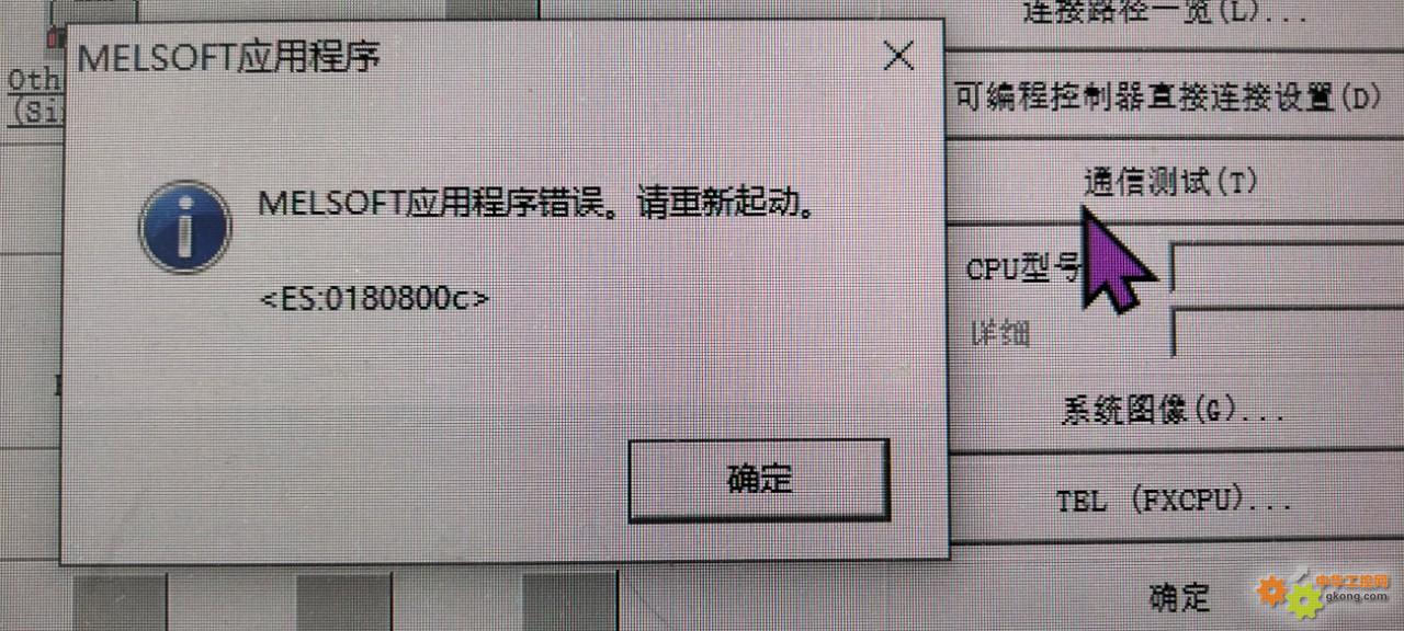

之前写个测试程序,下载一直连得很畅顺。
昨天写完了程序,下载出现如下图问题。
测试程序也一样了。
win11家庭版,官网下载的。三菱也是官网下的。

弄了近-天,亳无办法。这个是台机,8G运行内存。
另
win10的笔记本要管理员方式才能打开works2,
下载程序也是显示一样的。有时显示内存不足(32G运存)。

台机没有联互联网,无任何更改。

plc之前测试是ⅹ5→Y6,现在X5对地后,Y6灯是亮的,plc也不应有问题。

卸载后重装试试

软件序列号也是官网给的,不会有程序下载次数限制吧?但也只下了几次。

发表于:2026/1/13 16:51:18
YXBK
在
2026/1/13 16:44:52
卸载后重装试试
好象要专门的删除软件?

发表于:2026/1/13 17:02:20
1056128144
在
2026/1/13 16:51:18
YXBK
在
2026/1/13 16:44:52
卸载后重装试试
好象要专门的删除软件?
电脑控制面板里就可以卸载,至少WIN10是可以的。
没有次数这个说法

发表于:2026/1/13 17:12:10
YXBK
在
2026/1/13 17:02:20
1056128144
在
2026/1/13 16:51:18
YXBK
在
2026/1/13 16:44:52
卸载后重装试试
好象要专门的删除软件?
没有次数这个说法
win10都可以吗?我看官网写是win11,我笔记本是10,果然不行,才用11的旧电脑做。现台机卸载重装中。

发表于:2026/1/13 17:20:44
win10可运行正常的works2是什么版本?
现场调试修改程序搬-大堆坨台机去?
头痛中。
幸亏是为本厂用而搞的设备。
