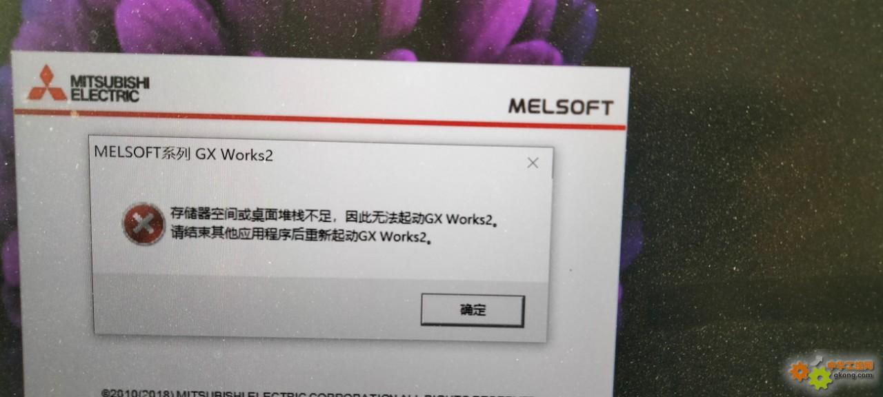

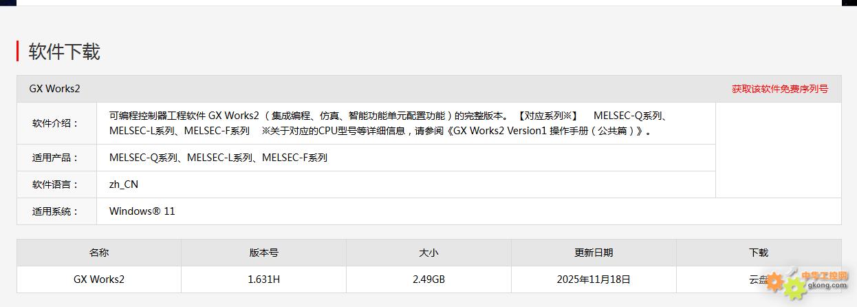

#10楼
以下是引用1056128144在2026/1/13 17:20:44的发言:
win10可运行正常的works2是什么版本?
现场调试修改程序搬-大堆坨台机去?
头痛中。
幸亏是为本厂用而搞的设备。
奇怪怎么只支持WIN11了
[此贴子已经被作者于2026/1/13 17:39:26编辑过]

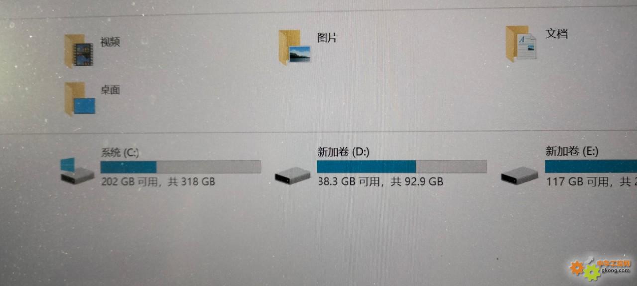

#13楼
win10下,直接点图标启动,显示

#14楼
只有我,试多台电脑,都出问题。
大家都没事?

#16楼
解决,另外找个软件,1.91版本的。

#17楼
现在,这个软件也升级了吗?

#18楼
很多版本的 下载别的版本安装试试 win10安装过很多,没有问题。win11没试过

#19楼
我是WIN11,最近的更新记录是2025.8月份的,之前有一次更新也是你这样,卸载更新就可以用了
