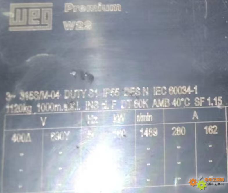

通常低压三相鼠笼电机 的角接电压与星接电压(通常都是线电压)的对应关系是220V/380V ,其实还有380V/660V ,400V/690V 。这台中压空压机电机的角接电压400V,星接电压 就是690V 。一台电机无论采用星接还是角接,三相电机的相电压始终保持不变的。而一台电机角接时,相电压=线电压,星接时,相电压=线电压/√3
如星接电压690V,则相电压为690V/√3=400V
如星接电压660V,则相电压为660V/√3=380V
如星接电压380V,则相电压为380V/√3=220V

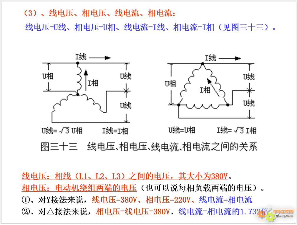

发表于:2025/12/27 20:12:38
以下是引用liuxd6909在2025/12/26 20:20:49的发言:
这里也只是针对一台电机而言,角接时的相电压与星接时的相电压是一致的 。
你这种说法就已经错了。针对一台电机而言,同一台电动机的“角接时的相电压与星接时的相电压”仍然是根号3(√3)的关系。
例如,一台三角形联接的电动机,在三角形联接时接在线电压380V的线路上,其时的相电压是380V。当改为星形联接时,接入线电压不变,仍为380V,其时该电动机的相电压仅为220V。

发表于:2025/12/27 20:23:32
建议楼主弄清楚三相50Hz正弦交流电的线电压、相电压之间的关系,这是一个合格电工必须掌握的基础知识之一。
这台中压空压机的WEG电机的铭牌会发现 ,它可接入400V的电源 也可接入690V的电源  。
