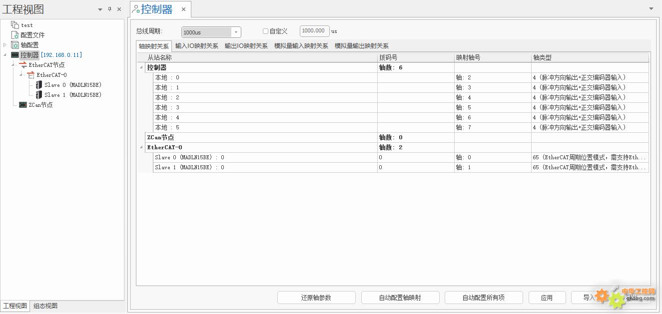

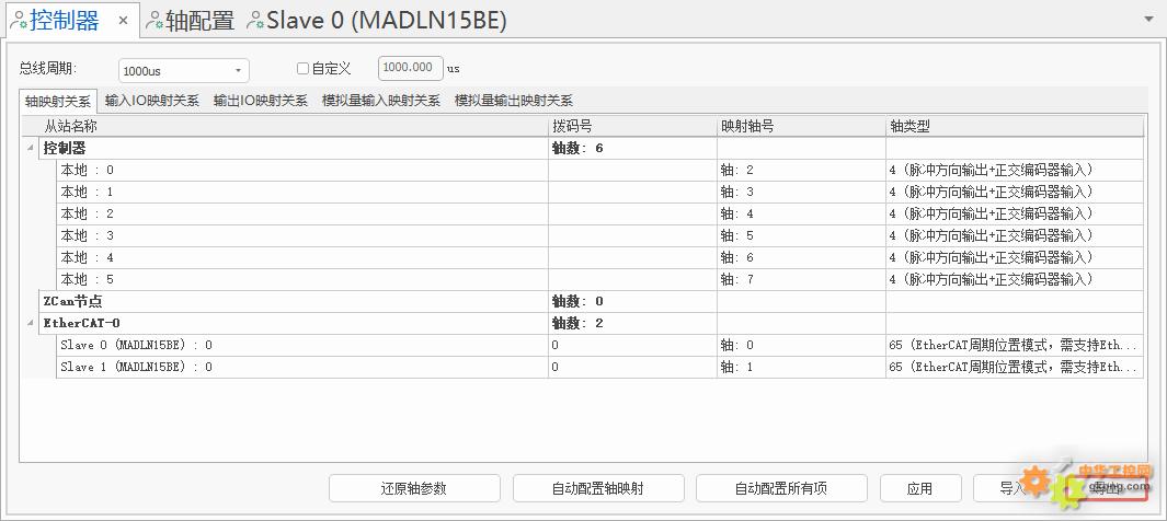

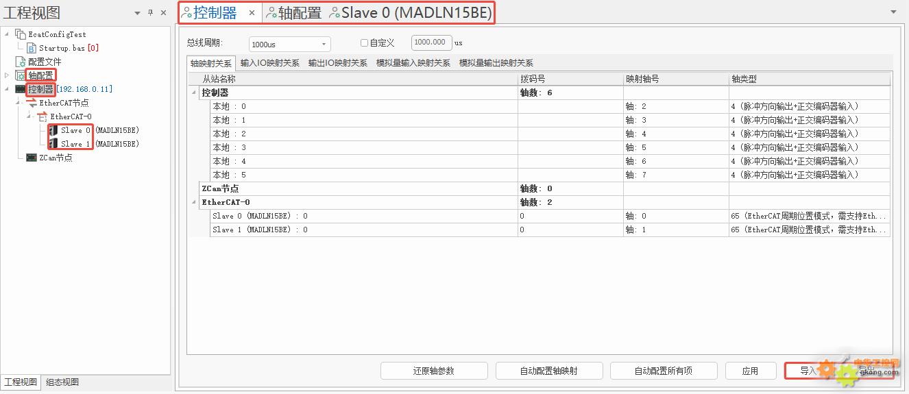

1.【工程视图】双击【控制器】/【轴配置】的弹出窗口都有【导入】及【导出】选项。(下面以【控制器】处为例,其它地方的操作步骤一样。)

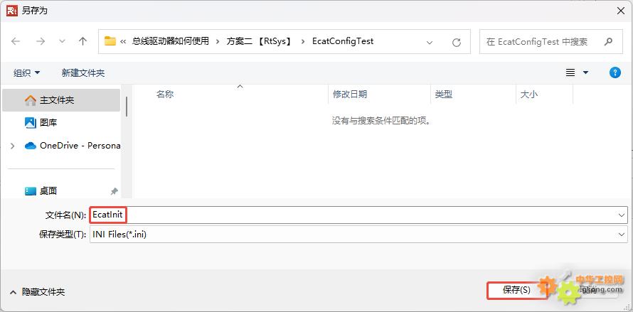

(1)参数配置好之后可以将已配置的数据【导出】保存。
(2)选择对应路径并输入文件名后选择【保存】即可。

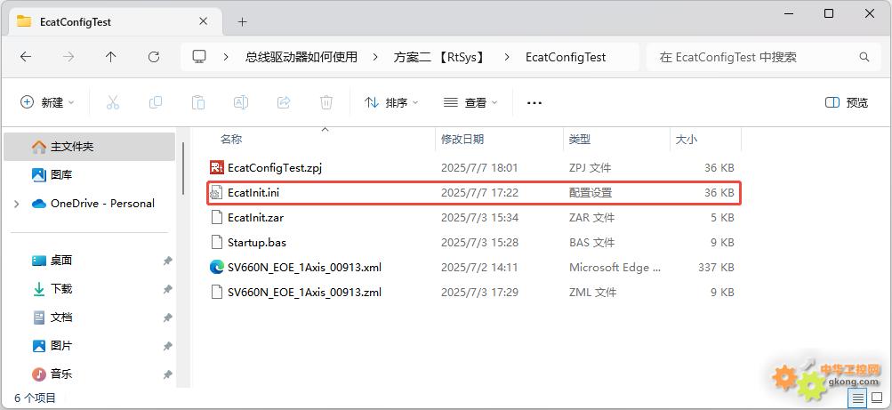

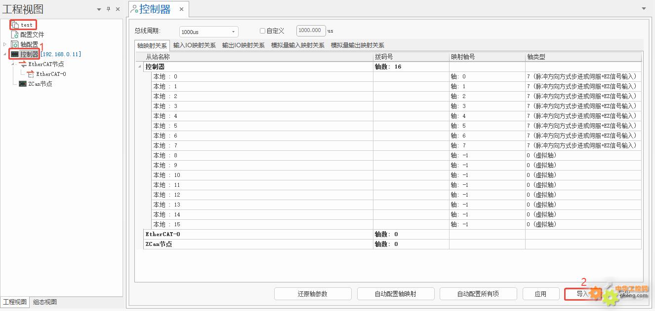

2.【导出】的.ini文件可以【导入】用于其他工程。步骤如下:

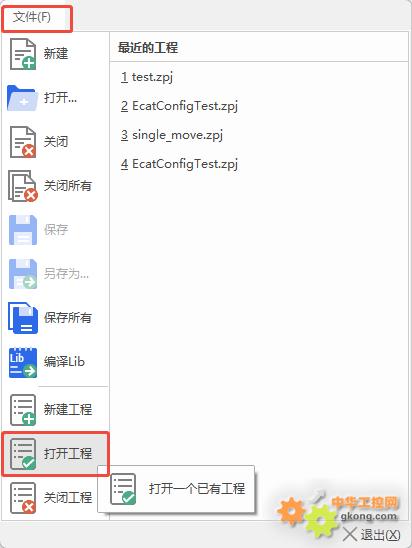

(1)菜单栏选择【文件】-【打开工程】。

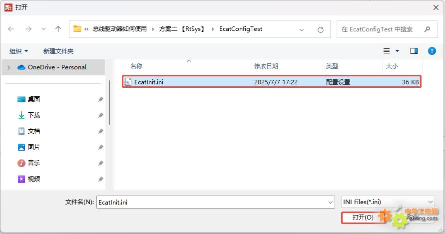

(2)双击【控制器】→【导入】。
(3)选择想要加入的.ini驱动器配置文件-【打开】。
如下图:导入后的配置会和导出工程的配置一致。
