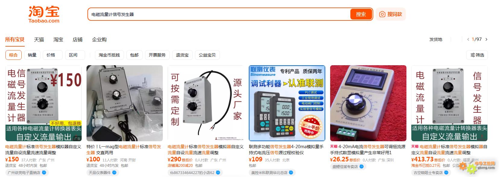

我需要一个电磁流量计信号源,用来检测电磁流量计转换器工作情况,应该买一个什么样的信号源。请指教。感谢!

我的意思是,给电极引线端子加入信号源,测试转换器瞬时流量,有这样的信号发生器吗?

是不是这玩意

那个电磁流量计信号发生器是我想要的,就是价格有点贵,不知道有没有这方面的电路图,想自己做一个。

如何给转换器输入信号,从而显示瞬时流量呢?这个信号从流量计表头转换器哪个地方输入呢?

以下是引用海狼1974在2025/12/2 7:01:02的发言:
你开始发帖是想买一个现成的
看到有卖的,嫌贵了,又想自己做一个
自己做不但没图纸,现在貌似连结构原理都还不清楚
那就有点难搞了表情

看那些都是4~20mA信号的. 你可以这样做一个.
假设是有源型的(一般电磁流量计是有供电, 电流输出的), 假设你的表头转换器是250欧姆输入阻抗的.
