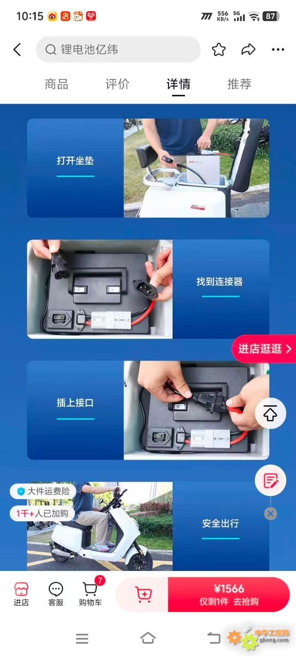

楼主的小电驴,某迪的电动车1200w的电机,上个月配的72v20ah的铅酸。一到冬天感觉续航不怎么样。想更换锂电。市场上有亿纬,比亚迪的成品锂电卖。其他的基本都是电芯组装的。网上鱼龙混杂。大家有这方面的经验吗?谢谢

磷酸铁锂电池吧

上下班用,还可以。

磷酸铁锂电池吧,比较耐用
小电驴用的石墨烯的,两年后,到冬天续航直接减半了。

1689,这价格比一般小电驴还贵了

1689这个价格实在是有点高了。有几个疑问:第一个续航上还是跟之前是一样的吗?第二个比原来的电池耐用多长不知道有没有做过实验。正常石墨烯的电池,把原来的抵上换新也就小几百把又可以用两年。

这是4年前的价格了,锂电池技术日新月异,早就换代了。

4年前的价格,目前还在服役,只是容量略有下降。按铅酸6块电池约800元的总价,大概3年一换,用6年勉强跟铅酸成本持平表情

铅酸的是3年左右,我一台台铃的电单车,用了9年,换了3次电池

是的。我的也是三年。但后期已经电量衰减的很严重了,不得不换
