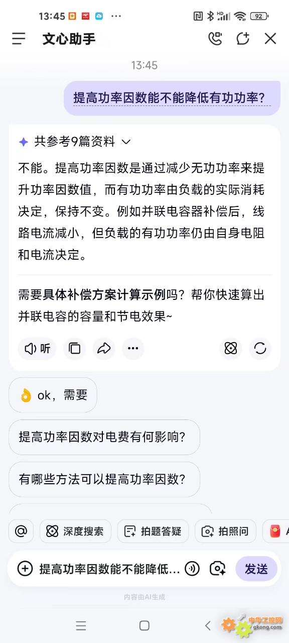

今天在百度上(AI)了一下(提高功率因数能不能降低有功功率)得到的回答是:“不能” ,看来这个认知值得讨论。

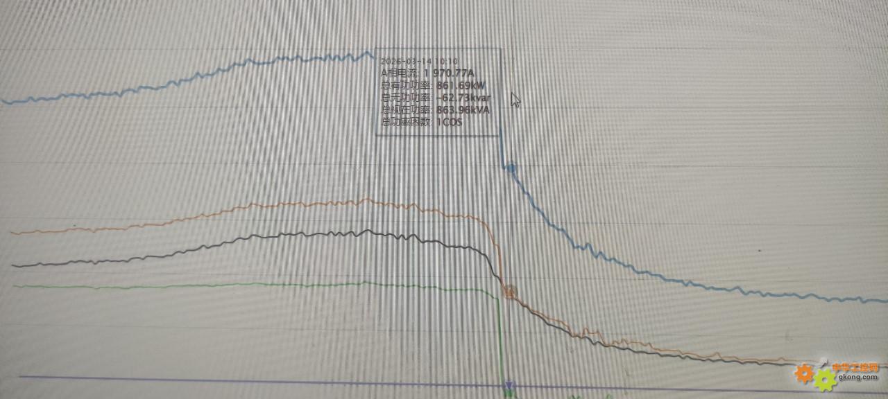

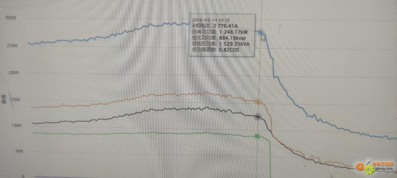

这是3月14号在企业现场的用电曲线,9点23分时我们的设备没投,这时功率因素为0.82,A相电流2776.41安,有功功率为1248.17kW,无功功率为884.19kvar,视在功率为1529.35kVA.10点10分时我们的节电设备投入这时功率因素为1,A相电流降到1970.77安,有功功率降到861.69kW,无功功率降到-62.73kvar,视在功率降到863.96kVA。节电效果很好。
