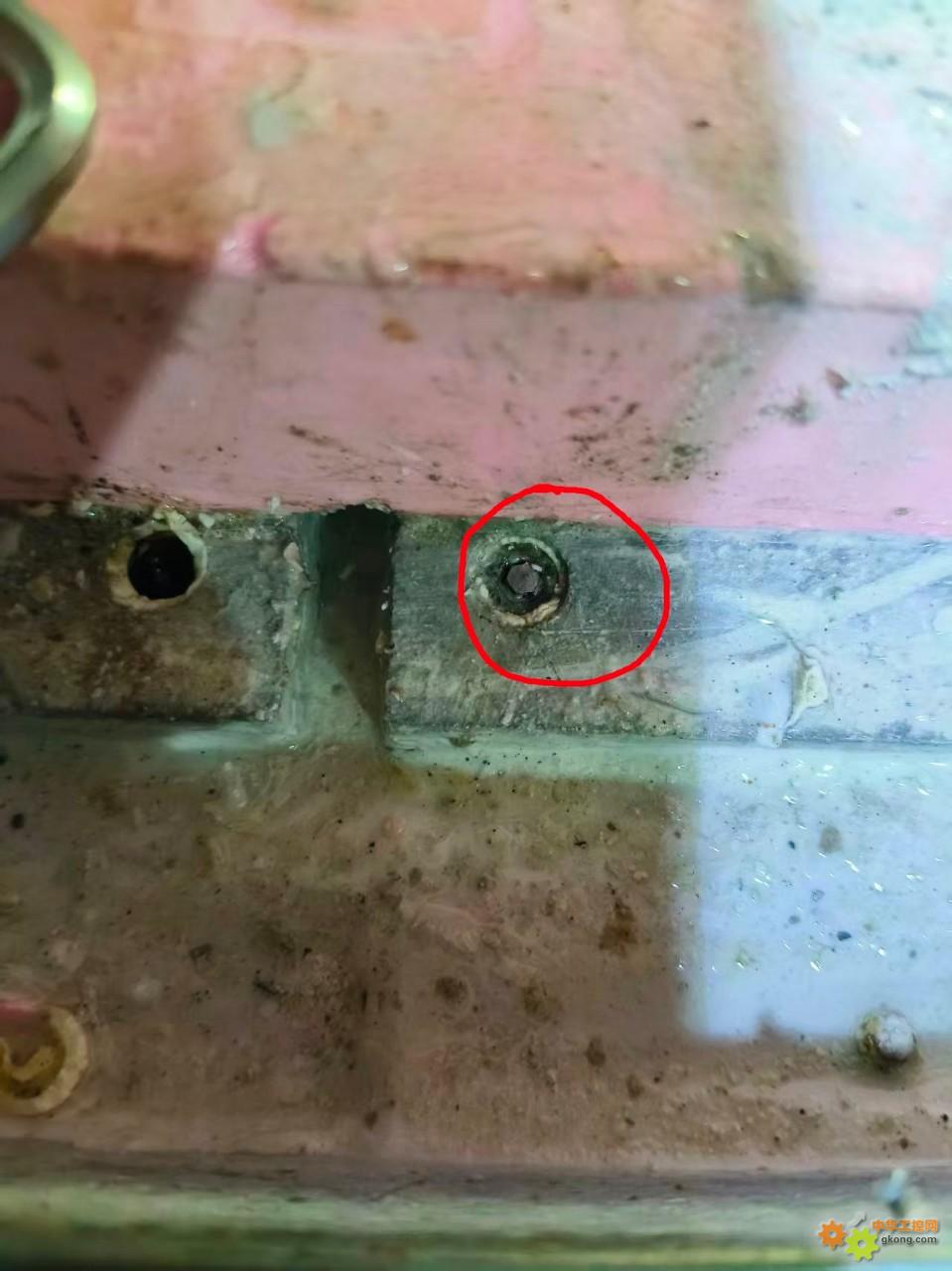

一台电脑雕刻机,y轴底板固定内六角螺丝。非常紧、内六角小圆头都断了。用小一字起子挑不出来。没办法只能大钻头整体钻掉。内六角强度比较高钻不动。大家碰到这种怎么处理?还有内六角螺丝头滑牙的大家怎么处理?谢谢

淘宝上有那种专门取断螺丝的丝锥,可以试试

六角圆了第一上钻头(钨钢钻,普通钻头钻12.9级螺丝就算了),第二用白钢刀,磨一个四方型砸进圆头,用扳手卡住白钢刀旋转。

以下是引用YXBK在2025/10/11 9:59:10的发言:
强度太高12.9级的。普通钻头钻不动

以下是引用1053370790在2025/10/11 10:11:25的发言:
确实是12.9级的。钻头钻不动。还打滑

断丝上面焊接一个螺丝

经常碰到 ,用磁铁把断的内六角扳手头吸出来.拆这种内六角螺丝最好用平头内六角扳手,不要用球头内六扳手

热熔胶粘出来

能焊接上当然是好办法,要看有没有工具了;
