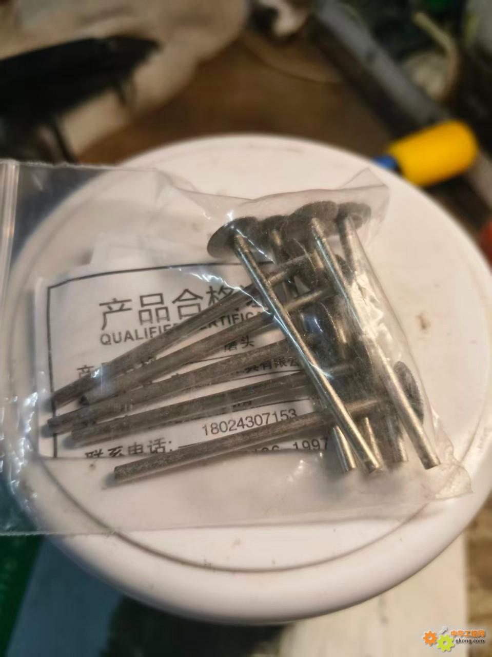

用电焊焊接到一个不使用的内六角扳手上 焊接后 拧下来即可

用电焊简单直接

谢谢大家。最后是连磨带钻取下来了

连磨带钻实在太费劲。买的小电摩和切片。下次试试怎么样
