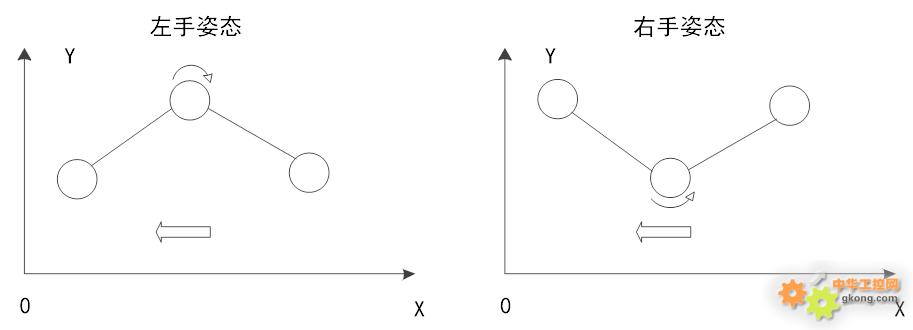

3.姿态
机械手姿态在数学上来说,是同一组虚拟轴数值有多组关节轴的解。即机械手在笛卡尔坐标系中运动到某一坐标点,可以有多种运动轨迹,这些运动轨迹就对应着不同姿态,如下图SCARA的两种姿态,在X方向运动,关节轴可以有两种运动方式。
4.奇异点
逆解模式下,机械手运动到某一特定位置时,会失去某个自由度,该位置就叫做奇异点,实际使用过程中应避免运动到奇异点。例如当SCARA机械手完全伸直时,此时无法在X方向平动,需要操作往X负方向运动时,结构无法判断使用哪种姿态运动,此时机械手臂无法运动,出现此状况时,先使用正解模式调整关节轴位置,之后再切换到逆解模式使用。
