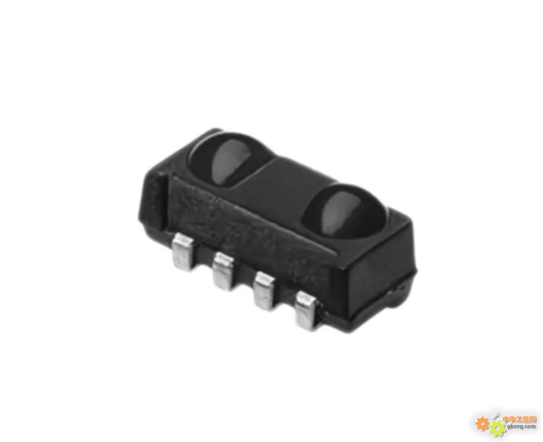

你是对的,果然,这个位置就是4脚贴片红外接收头,贴片焊不了,去买分立接收头了,当时拆开关的时候,用力过猛,碰掉了。
谢谢各位帮助

谢谢,找到原因了当时拆开关的时候,用力过猛,碰掉了,应该是个4脚贴片接收头(推断),  贴片焊不了,去买分立接收头了,我老了。注册本论坛有18年了。
谢谢各位的帮助
四脚红外接收头

终于修好了,花了3.4元买了9个红外接收头,三个脚全部不对,弄了半天,焊了多次终于焊好了,还好,没有浪费。
2脚排第一,1脚排第三,3脚排第二
脚很硬
排好了
终于焊好了,
电视机也能遥控了。
