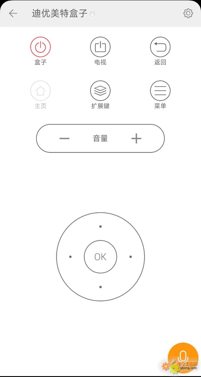

回复 #7楼 goldage
绝对是红外遥控,我是小米手机,平时也能遥控机顶盒,现在也遥控不了。

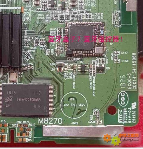

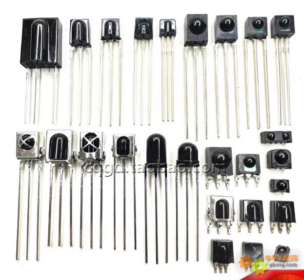

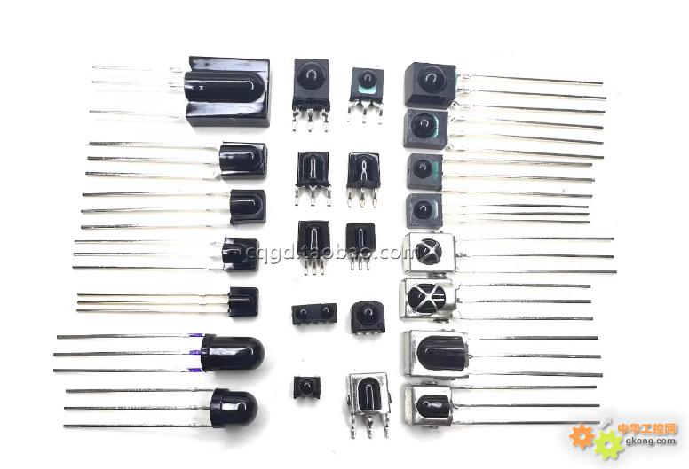

回复 #13楼 hjdng
有贴片的

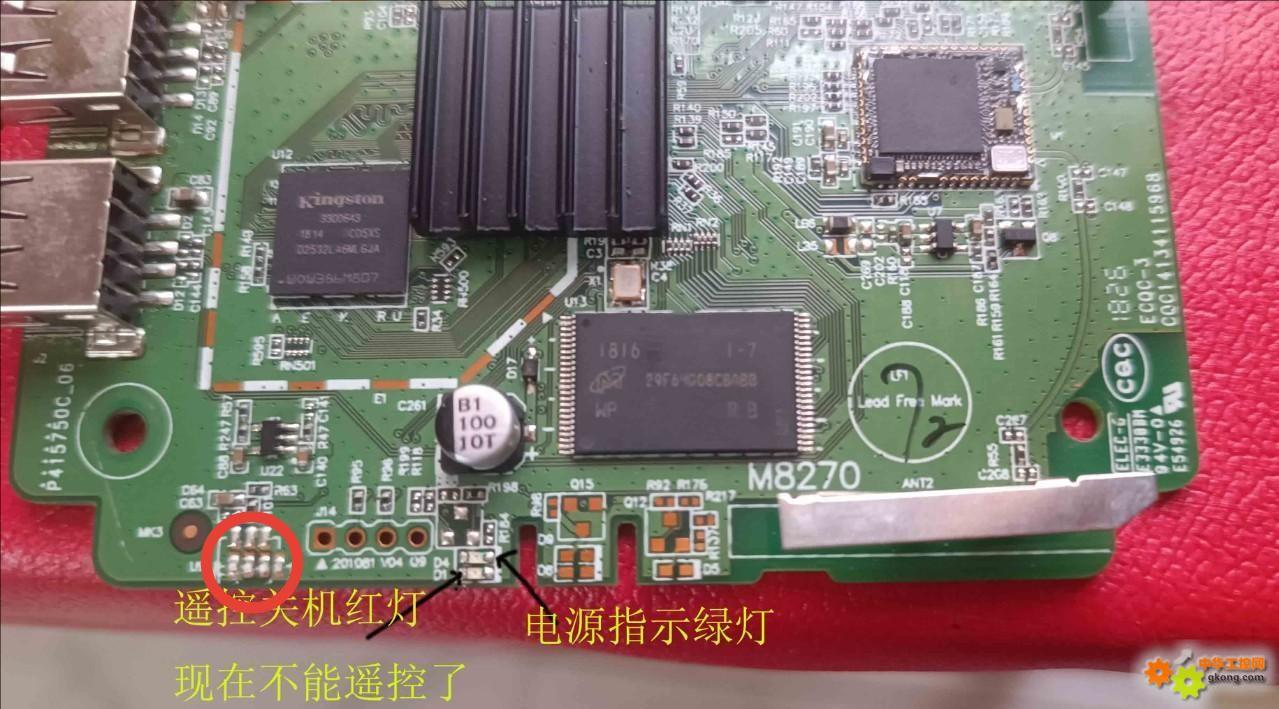

看看红圈的地方是什么?
