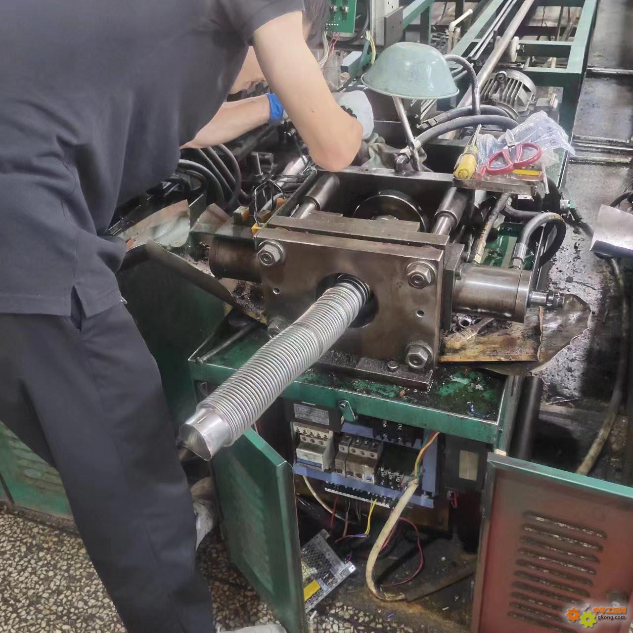

机器已经使用十几年了,
有几台机器,最近出现一些问题.

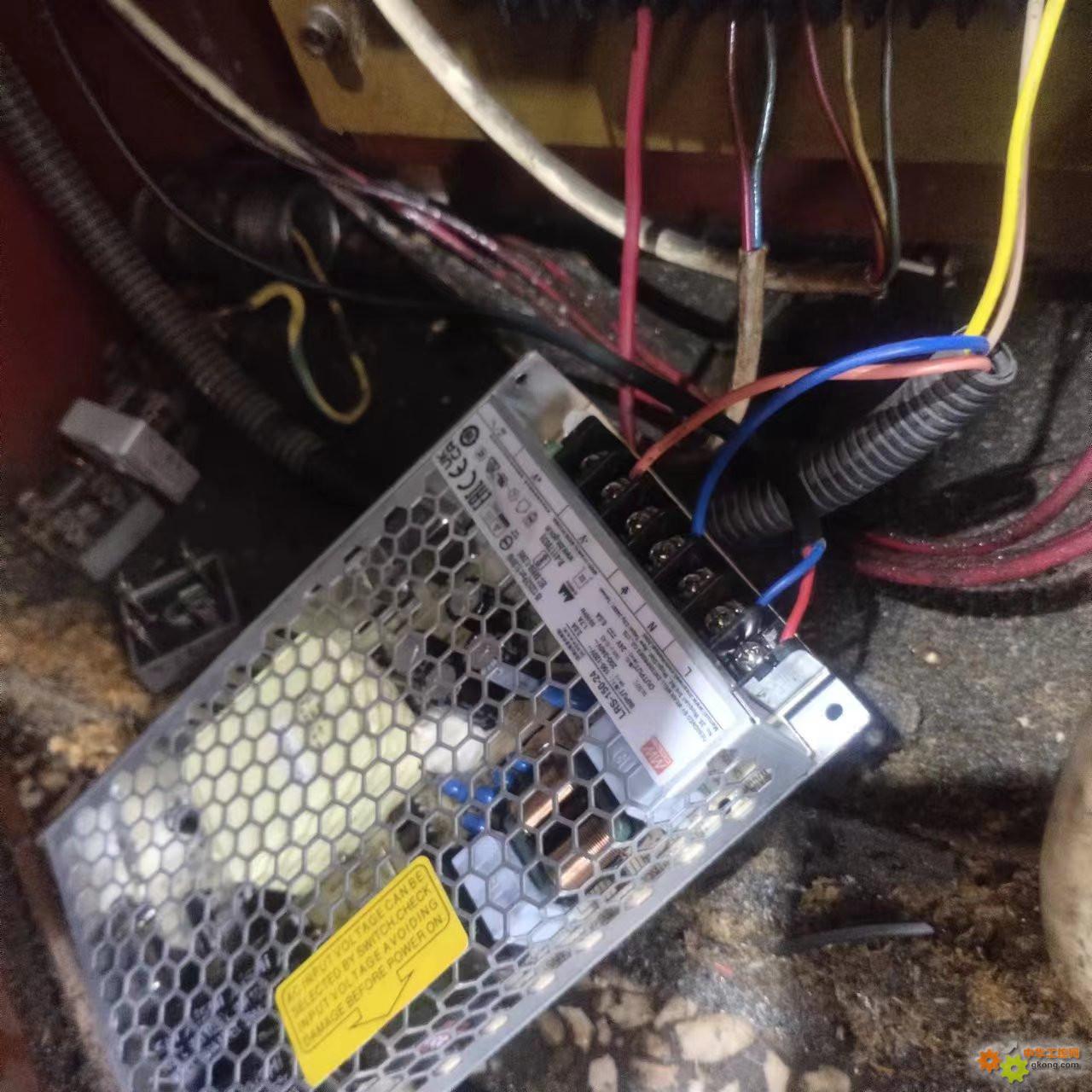

 于是我车里找了一个开关电源接输出部分,
开机运行十几天,工作正常.
 老板说,下次帮我带一个功率大一些的变压器,
再把开关电源换下来,因为下次更换板子的时候好通用.

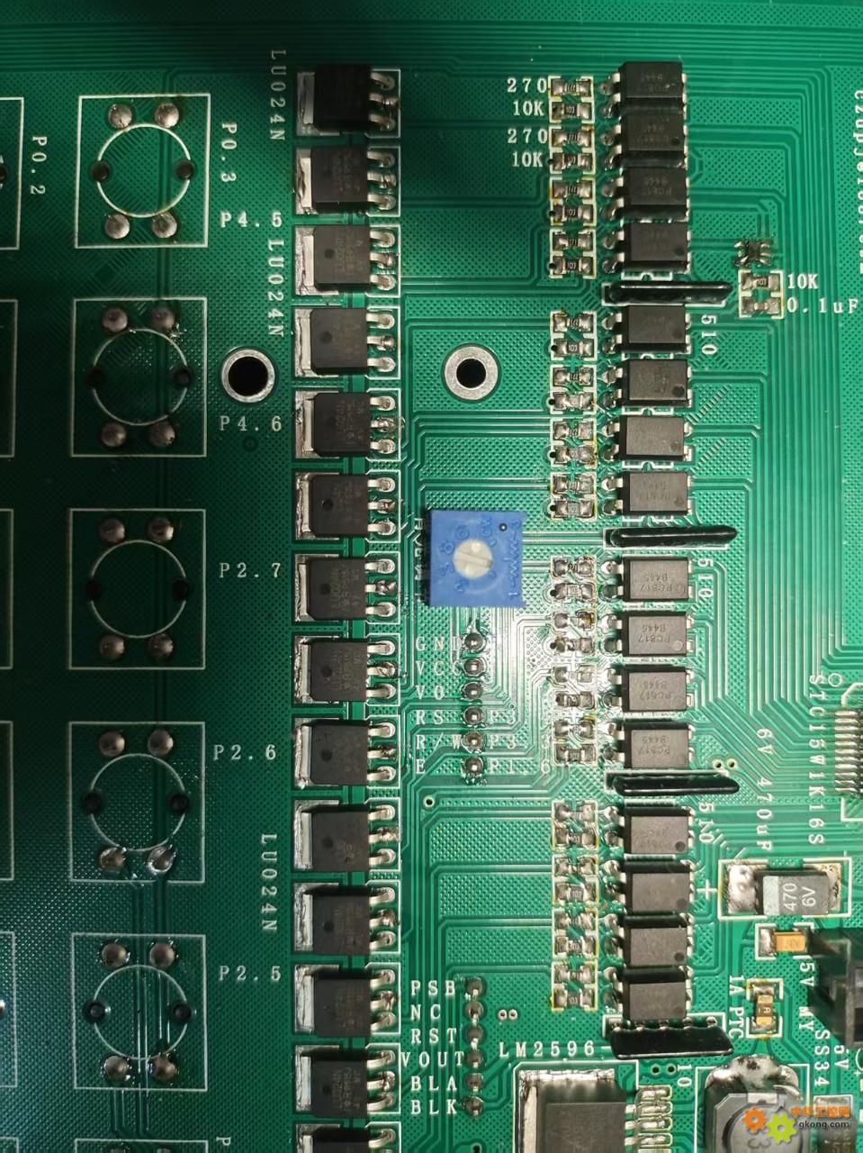

 今天上午,又反应一台机器,其中两个动作的
LU024击穿,自己已经更换了好几块板,
只要开机,按任意一个动作,
会导致其中固定两个动作LU024击穿.
问我什么原因,我一时语塞,说不上来.
于是下午过去,换了一块电路板,
检查了一下各电磁阀电阻,基本都在15到16左右,
只有其中一只电磁阀33欧,拔掉插头一样.
再装一块控制板,把运行模式调成时间控制.
每个动作延时1秒左右,八个动作循环运行.
测试几分钟一切正常.
于是返回.
过了两三个小时,又打电话来了,
说还是同样故障.
我就奇怪了,
想起以前南京有个做工控板的南京嘉华,
买的控制板也是出现经常烧场效应管的情况.
还有不少做维修的,也遇到同样问题,
经常是击穿同样一个输出点.

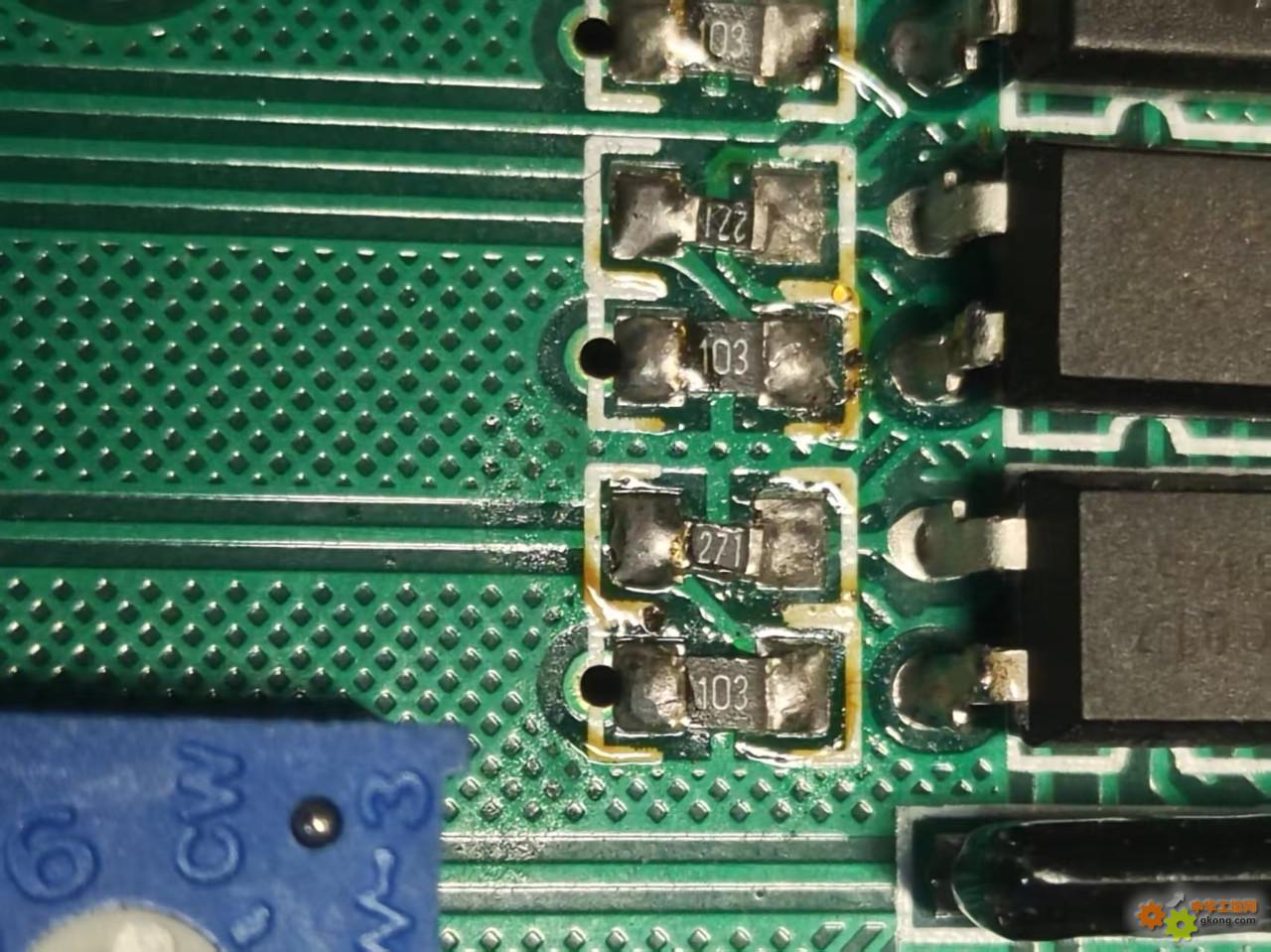

控制板栅极电阻270欧,上拉电阻10K,续流二极管M7

你可以调换一个位置试一下,假设经常烧的是第二个管子,就把这个控制的电磁阀接到第三个管子上,输入输出都对调
如果后面是烧第三个,那肯定就是电磁阀或者线路的问题

不行你就转换一下,用LU024控制固态,使用固态控制电磁阀。固态电流用个大10倍的做好散热,只要负载不短路肯定没问题。
