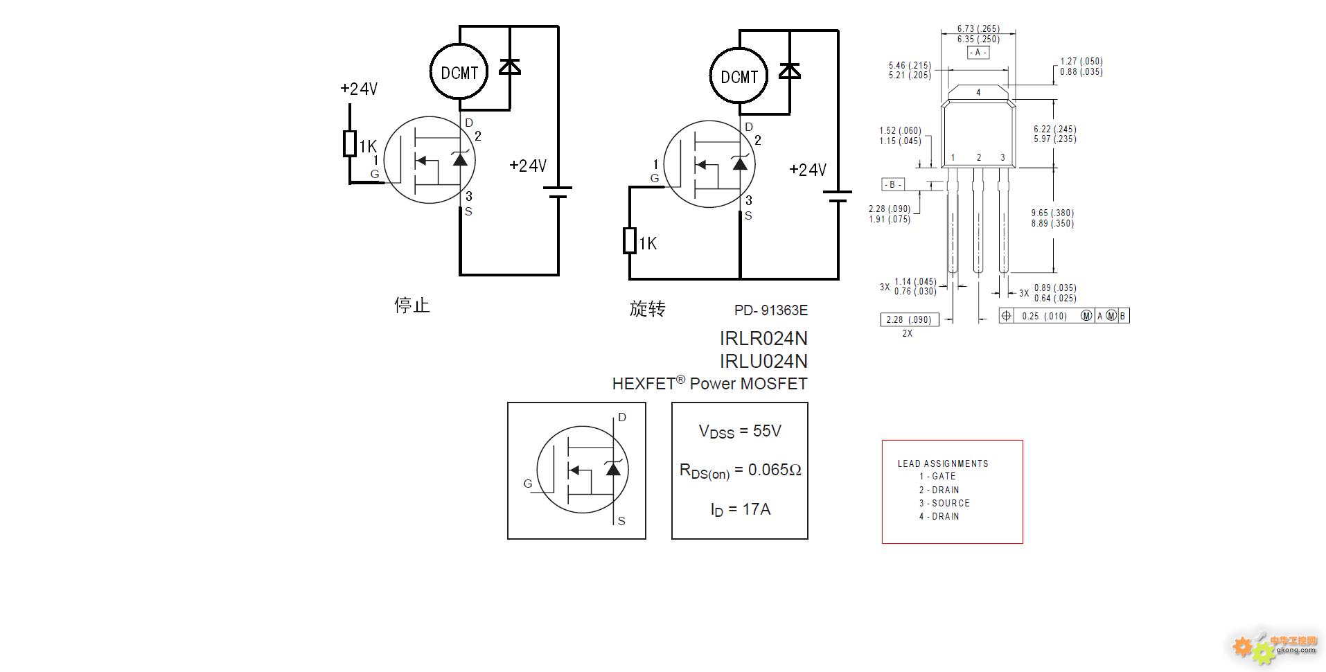

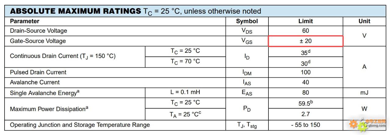

VGS电压可能太高了,栅极驱动电阻换大一些试试
