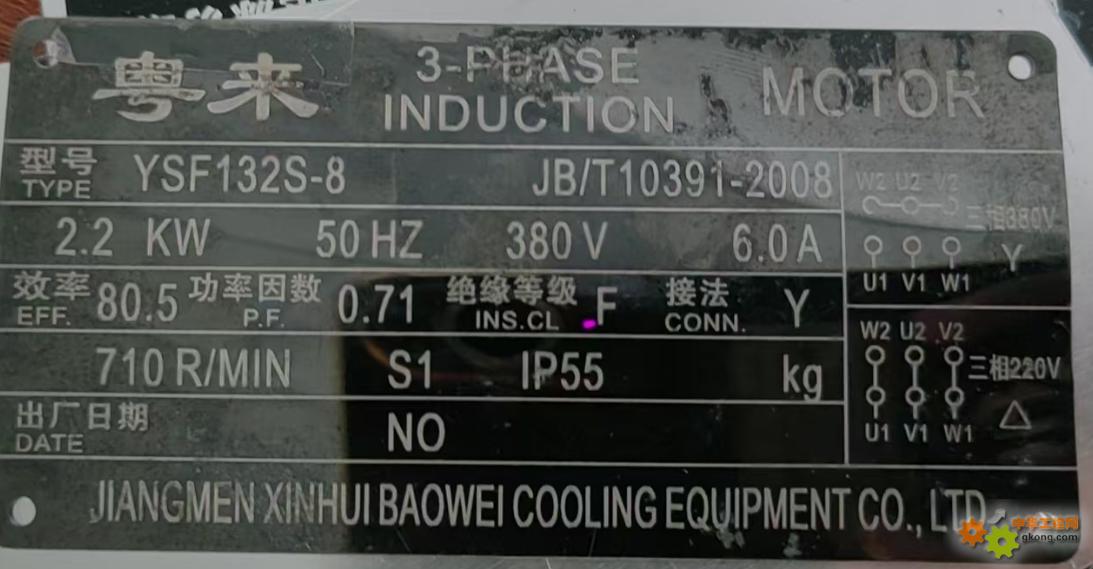

如图,按给的电流,这个应该是3kW的电机吧?

感觉正常,有些负载重,电机料足。比如有些泵标识3kw,标识工作电流能达到8a。

转速好低,低速大扭矩,感觉正常把,
之前碰到是2.2KW 1440R,5.*A

按上面提供的电流和功率因素反推功率,不应该是接近3kW吗?

发表于:2025/8/7 17:20:57
truezhang
在
2025/8/7 16:23:48
380*6*1.732*0.71*0.805
=2280*1.732*0.71*0.805
=3948.96*0.71*0.805
=2803.76*0.805
=2257
还有个效率

我还以为只用带入功率因素就可以了,效率也是功率计算的一部分?好像很多电机铭牌上都没有效率这个参数

效率是要算进去的

老电机,功率因素和效率有点低,所以电流比正常的就大了

这个是低速电机,一般是用在冷却塔上的风机的,这个电流是正常的,上个月搞过一台一样的

这应该是8极电机吧
和普通4极电机不一样了
