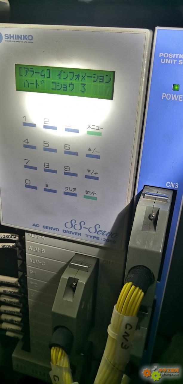

近日接修一台神钢伺服驱动器ssd-2220d-w,故障代码是日文,翻译出来意思是硬件故障3,苦于没有说明书,翻遍全网也未能找到相关信息,甚是无奈!
期盼坛内哪位朋友手头上有这个资料不吝分享,还请留下联系方式,有偿!

干脆直接把那个故障拍个照,这样简单直接,答案来的快

请大侠们帮忙看看是啥原因,谢谢

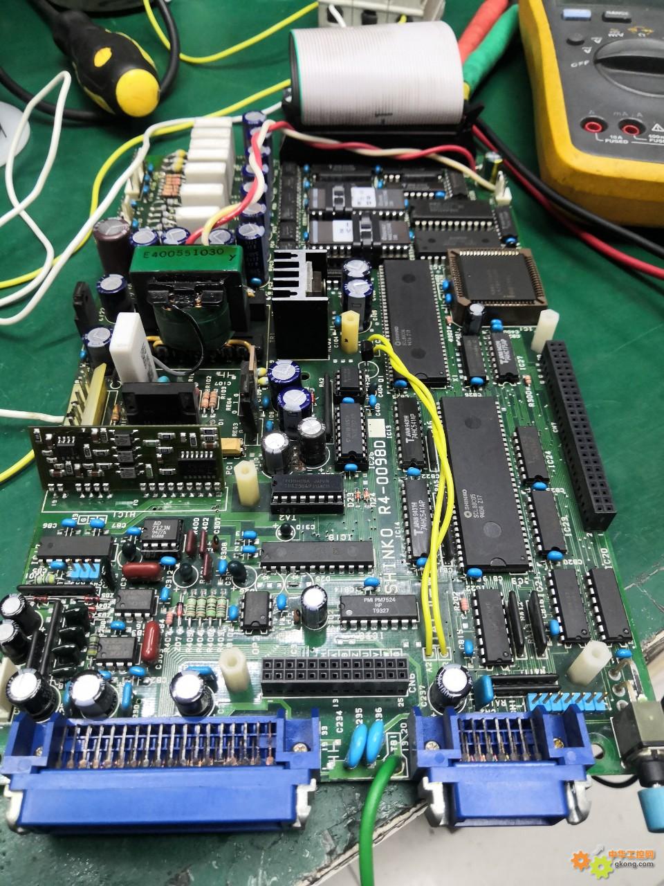

原理图测绘了一部分,分析来分析去没找到点子上

好复杂的板子

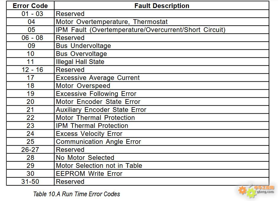

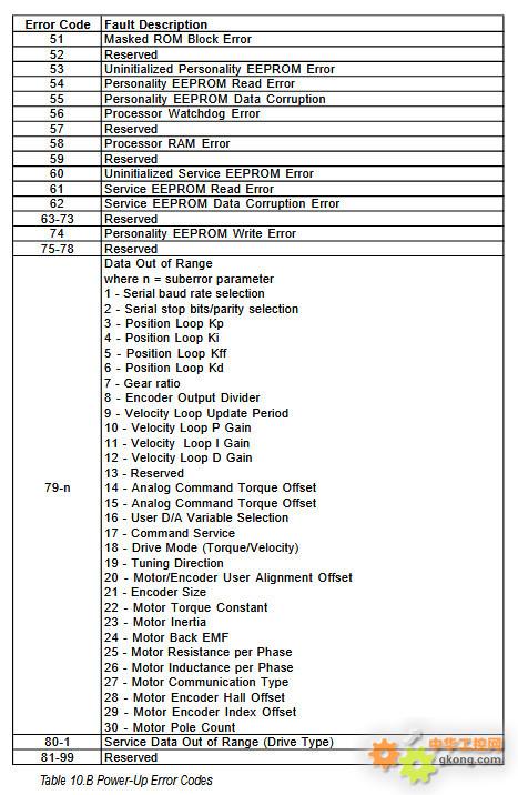

发表于:2025/7/31 8:37:10
对这个不熟悉,也不知道型号相符不,仅供参考吧
