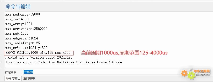

问题描述:
1.总线扫描RTSys/ZDevelop出现6015错误
2.EtherCat总线初始化失败,报错错误码6015
3.总线初始化报应答包WKC错误
参考现象:
解决方法:
6015是驱动器在扫描时返回的应答报错,可能原因有以下几点:
1.驱动器的固件更新过,通讯周期可能对不上,确定驱动器通讯周期范围,检查是否和控制器周期一致。控制器的总线通讯周期设置范围可通过RTSys软件或者ZDevelop软件的在线命令下发[?*MAX]进行查询;

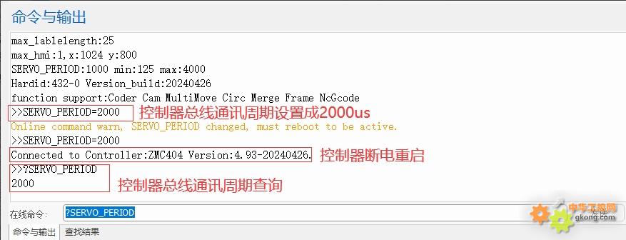

2.尝试提高控制器的总线通讯周期看看是否可以解决问题。控制器的通讯周期设置可可通过RTSys软件或者ZDevelop软件的在线命令下发指令修改如:[SERVO_PERIOD=2000],设置完成后控制器需断电重启后生效;
