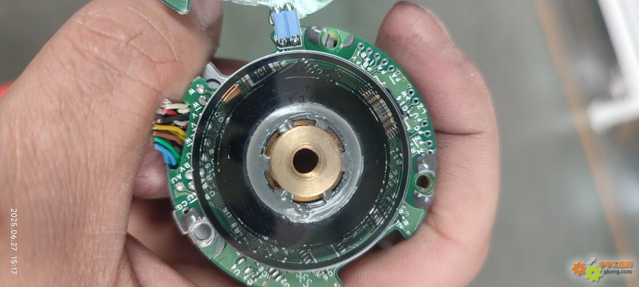

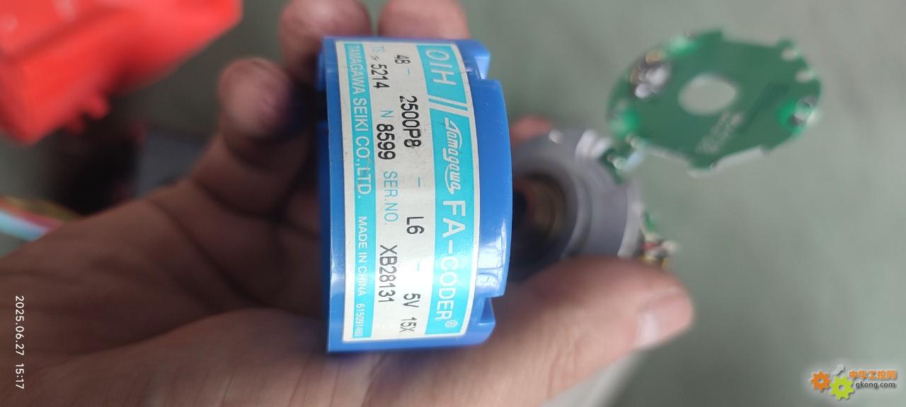

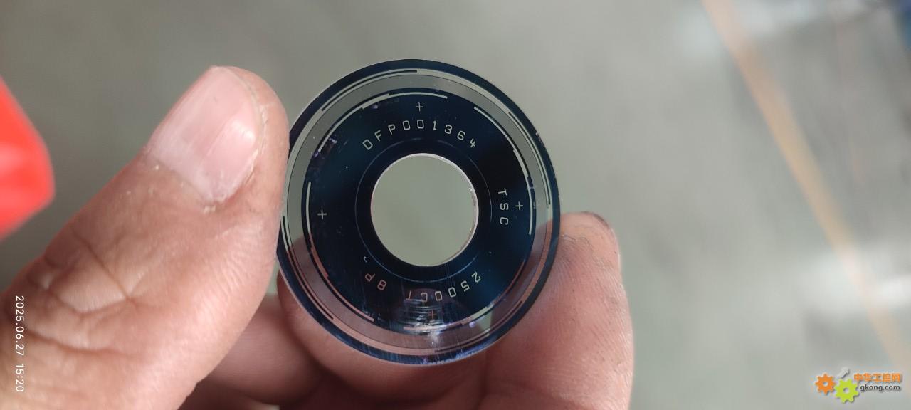

拆解一个多摩川的2500线增量编码器,ABZ+UVW的伺服编码器,之前拆过1024线的普通编码器,玻璃码盘上的刻度线肉眼还能看清,这个2500线的看不清了,只能看到一圈黑,也可能是我视力不行,没放大镜,芯片被干扰电击穿了,玻璃码盘上也能看到糊了一片,给新手了解一下编码器内部结构。

我也有一个 威科达伺服电机拆下来的

好东西,这种只能拆开看看涨涨见识,自己想维修很难…

这种东西只要码盘坏了维修成本比重新买一个大太多了。

之前“维修”过一个石材抛光机上的编码器,400线的意大利产品,集成电路还是双列的,印版上清晰的标明A A-,B B-,但引线只接A B,将引线改A-B-,停用2周的设备又能运转了

2500线也就是转一圈产生2500个脉冲这么理解没有问题的吧?
确实就这样理解
关键的是在一个直径20多mm的圆盘上要刻出2500道缝出来,根据计算这条缝的宽度大概是16微米左右
16微米就是,0.016mm,人的头发直径是0.060mm左右,也就是才头发的三分之一

是的,相当于光电开关触发了2500次

这种东西,只拆不修,一来没配件,二来不具备维修环境,拆了后码盘上落上粉尘,还不知道多了多少线呢
