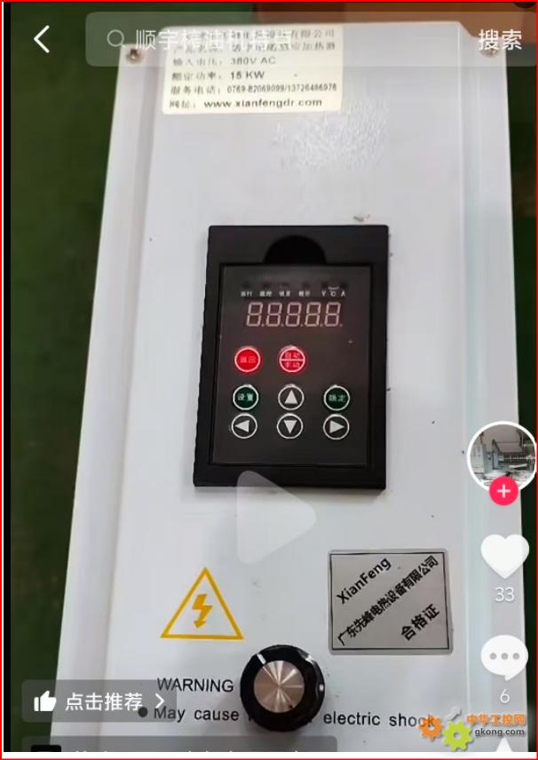

这是抖音上的案例,本地一位油坊客户让我仿制,有这方面的大神不?

看你仿制到什么程度,如果把电控全部买回来,只做油锅还差不多
但估计最后你的成本会高过整套买
大家一起学习

就一个大号电磁炉,找个相仿的就行

表情线圈根据客户形状需求自己绕,骨架自己做。电控买成品

本来就是非标定制的东西。自己做估计会便宜点

表情大电磁炉不假,但看人家用胶木固定。中间还隔的有东西,像是石棉。所以跟电磁炉还是有区别的
不走寻常路。

找个三相商用电磁灶看看,线圈引出来就行,控制功能就一样的

电磁加热是很成熟的技术,看你功率吧,10千瓦一下的淘宝成品板多的是,10千瓦以上的淘宝上也有成品的电控,但线圈要根据你的功率去配
榨油房通常是用花生壳去做加热燃料的,这个才符合经济利用

环保要求,全改成电了。用煤球都不行。电控成品板我不担心。现在问题是根据油盘的外形,加热线圈的绕制和骨架制作及材料问题,完全没有经验

最好线圈也买成品,自己只做骨架,这样电气买成套,后续维护也方便
至于成本,你可以自己核算对比一下
