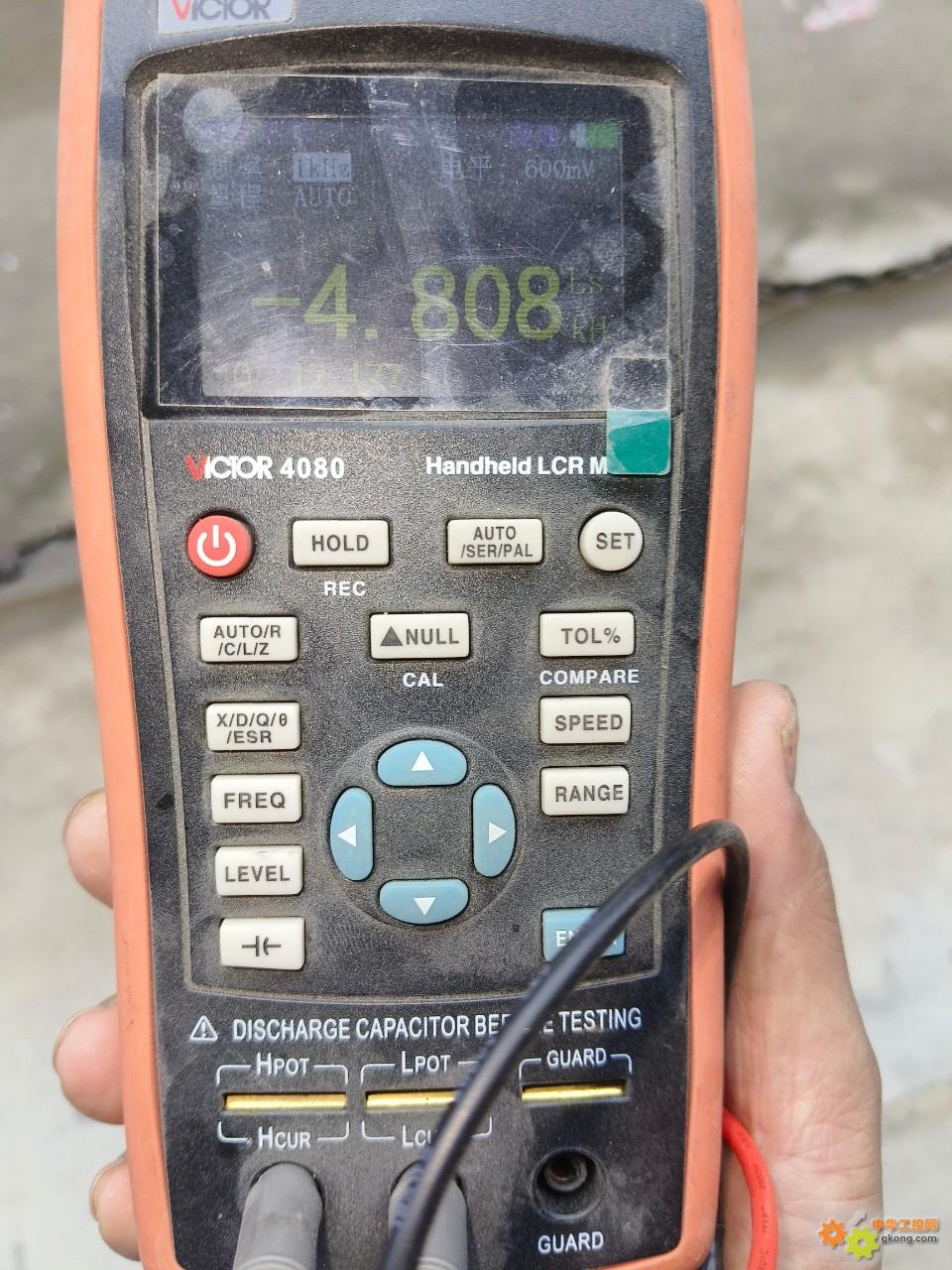

这个东西我做过,给你提供一个省钱方案。背板用电木板,线用高温线,线粘在木板用耐高温环氧树脂胶,背板尽量镂空加风扇散热,图片上这种密封的其实不太好,长时间用线圈很烫,有可能烧掉。绕线圈没啥技术含量,用电感表测量达标即可,控制器说明书会告诉你需要多少H的电感。

谢谢。很实用的建议。电感用胜利电桥测准确不?我只用它测电容
