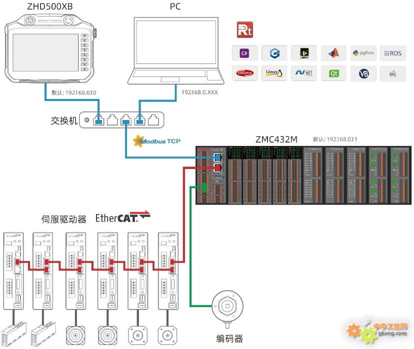

ZMC432M系列多轴运动控制器内置补偿算法,使高精高速运动控制变得轻松自如。其EtherCAT最小通讯周期可达125us,为用户带来高效稳定的控制体验。

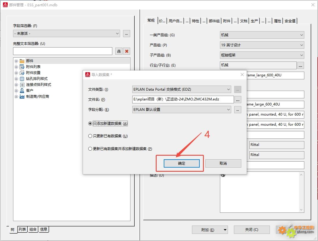

02 ZMC432M部件edz格式导入

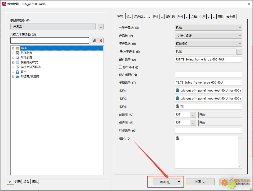

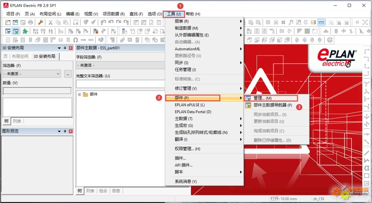

1.打开Eplan平台软件,通过菜单:工具→部件→管理,打开部件管理对话框。

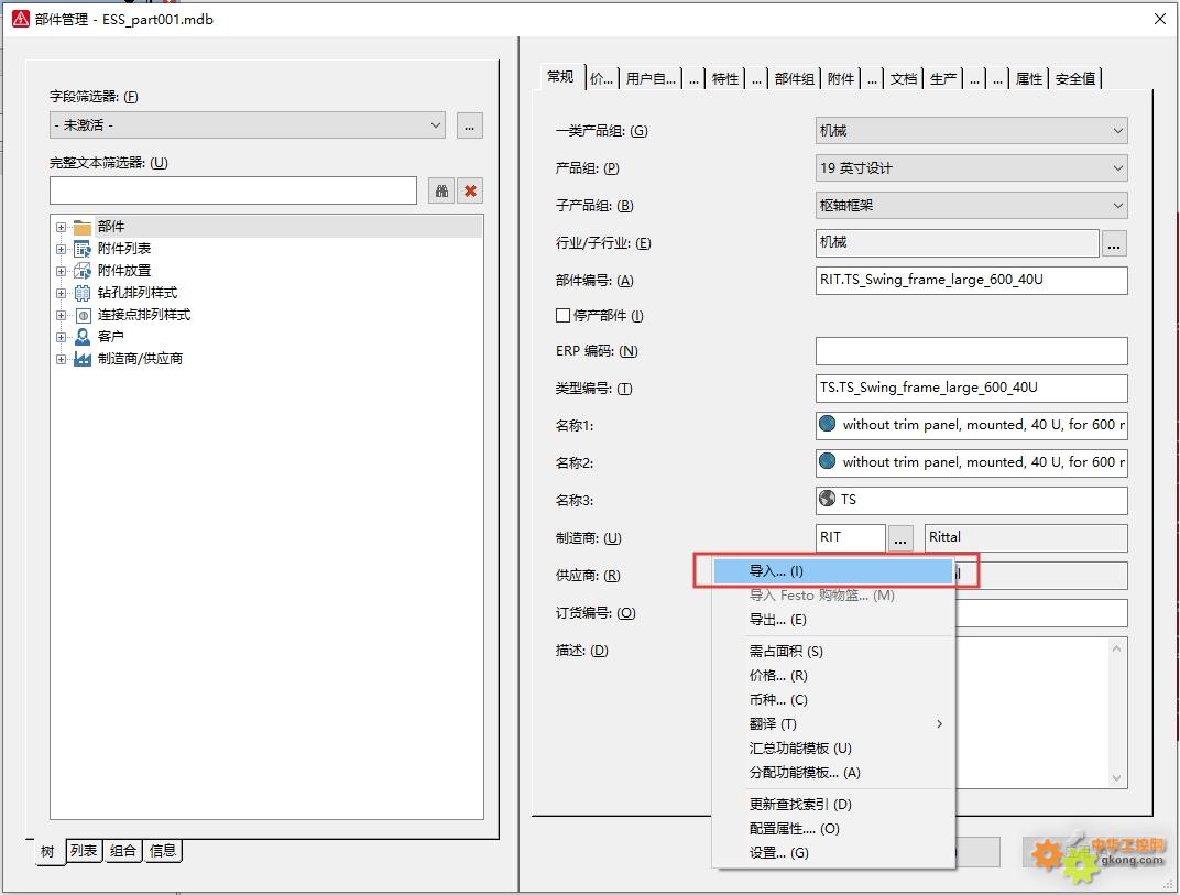

2.在部件管理界面,点击附加→导入。
3.在弹出的导入数据集界面,点击文件名后面的“...”按钮,选择我们要导入的.edz格式的部件库,点击“确认”。

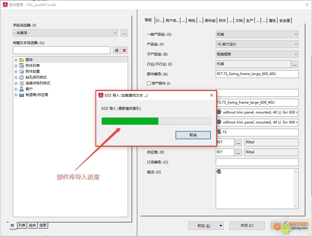

4.EDZ导入进度条加载完成,表示部件库导入成功。

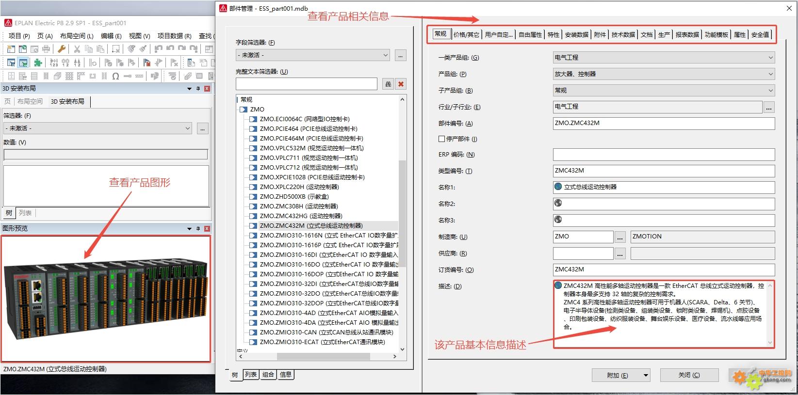

文本信息查看
在部件管理对话框,可以直接查看每个部件的相关信息。

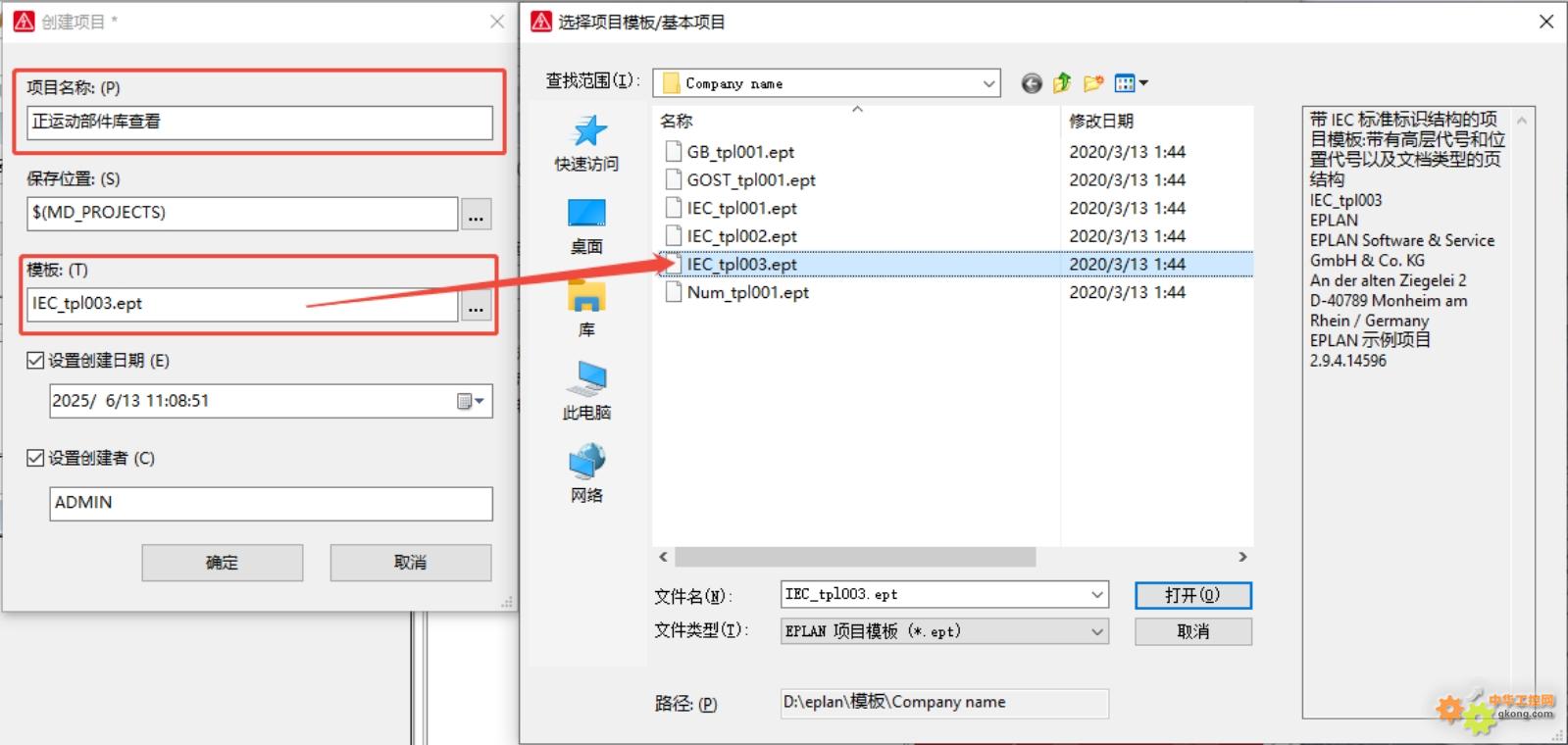

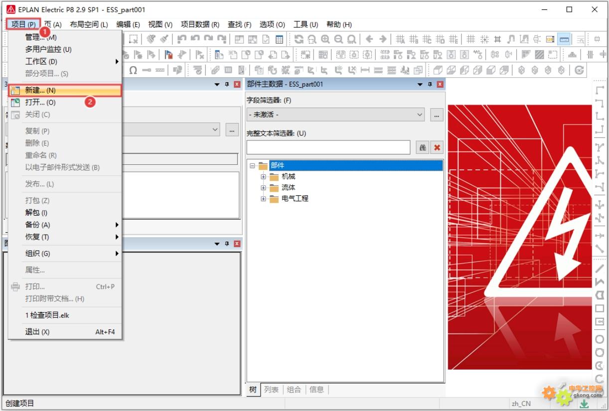

1.首先,我们需要新建项目。通过项目菜单,创建一个项目。
2.在创建项目对话框之中,输入项目名称、模板等信息。

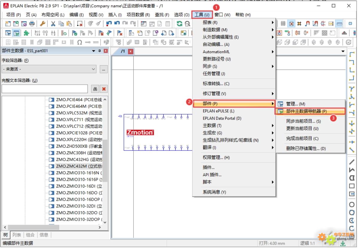

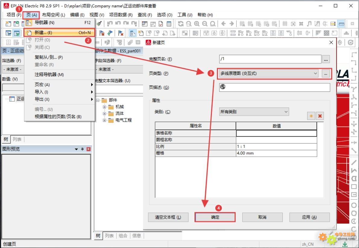

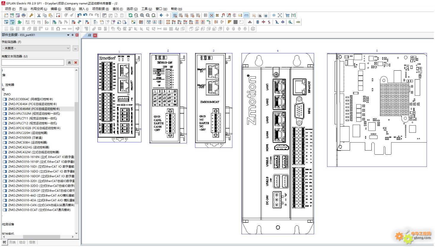

一.原理图查看
1.项目新建完成后,通过菜单:页→新建,在弹出的新建页界面,页类型选择“多线原理图(交互式)”,然后点击“确认”。

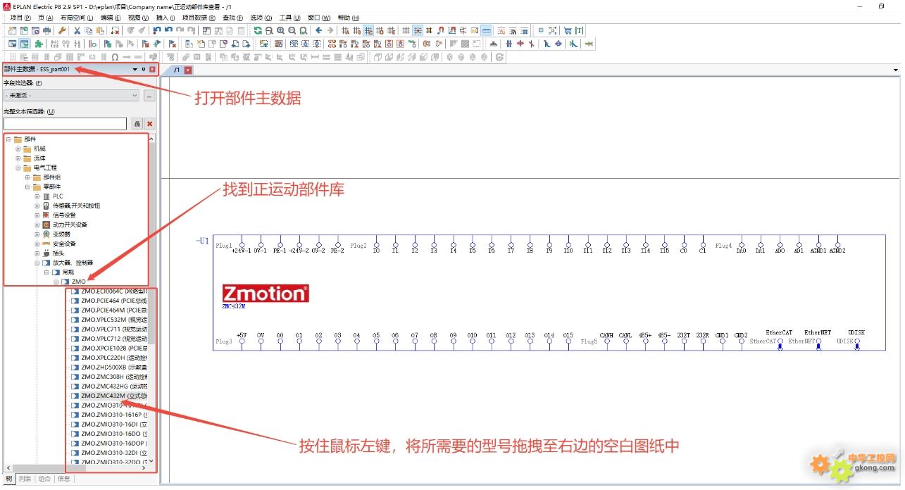

2.将原理图的图纸创建好之后,我们通过部件主数据导航器(工具→部件→部件主数据导航器打开),找到正运动部件库所在位置,将所需要的型号按住鼠标左键拖拽至图纸中即可查看该型号的原理图。
部件主数据导航器打开方式

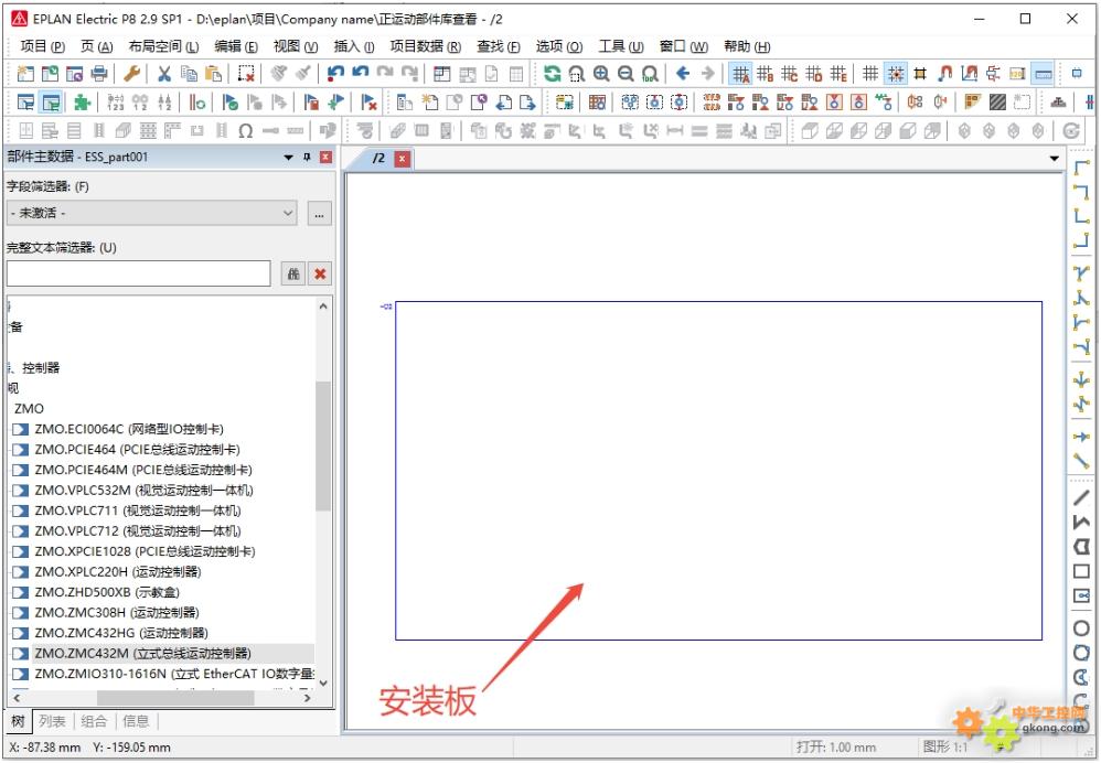

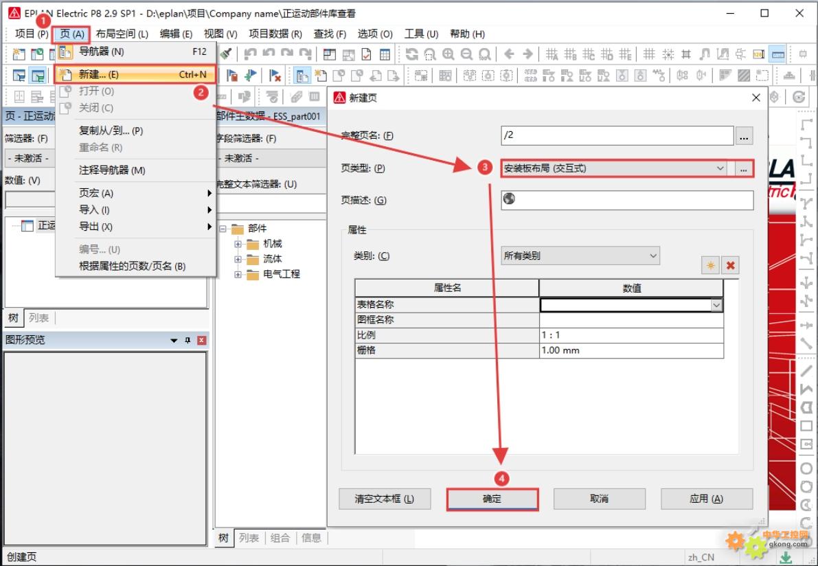

二.2D安装图查看
1.通过菜单:页→新建,在弹出的新建页界面,页类型选择“安装板布局(交互式)”,然后点击“确认”。

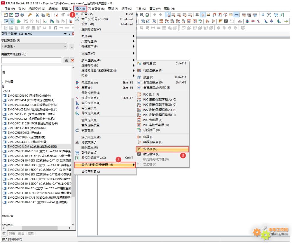

2.创建安装板布局页后,需要为安装板布局图纸插入安装板,操作菜单如下。
3.在安装板布局的页面之中鼠标左键点击两次,框选出安装板的区域,如下图蓝色框所示。
4.通过部件主数据导航器,将所需要的型号按住鼠标左键拖拽至图纸中安装板区域内即可查看该型号的2D安装图。

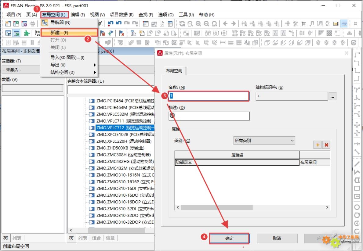

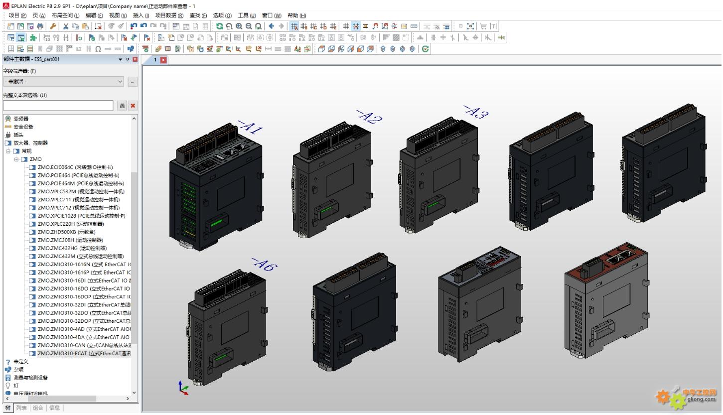

三.3D模型查看
1.通过菜单:布局空间→新建,在弹出的界面,填写布局空间名称,然后点击“确认”。
2.通过部件主数据导航器,将所需要的型号按住鼠标左键拖拽至渐变背景的布局空间区域内即可查看该型号的3D模型。
