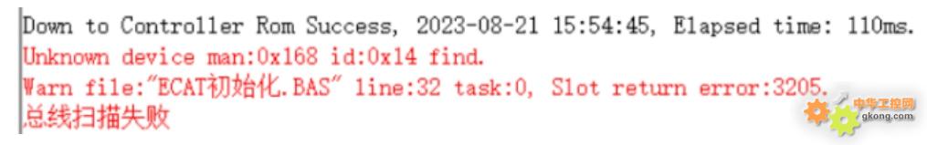

EtherCAT总线初始化失败,报错3205错误码(总线初始化报不支持的功能)
现象参考:
解决方法:
该现象是因为控制器的固件不支持某一个EtherCAT从站节点导致的,需要自行添加该EtherCAT从站的XML文件。
确认是哪个节点导致总线初始化失败,然后查找该从站的供应商提供EtherCat通讯的XML,转换后添加ZML到控制器。
