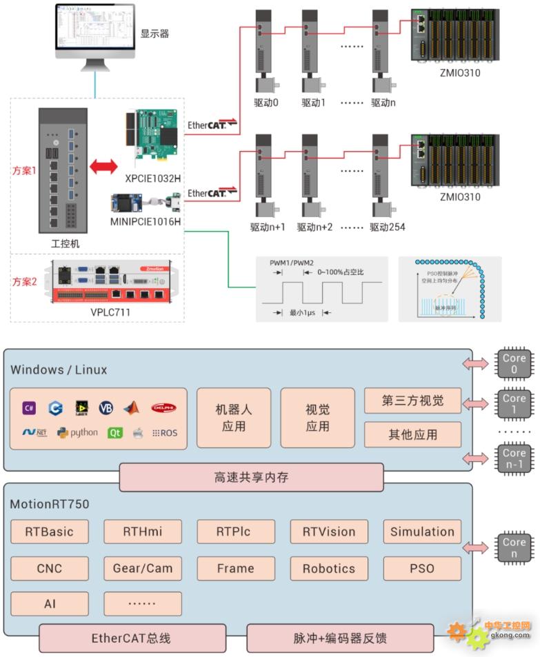

实时运动控制内核MotionRT750应运而生。它深度融合了PC的强大信息处理能力与运动控制卡的高性能轨迹控制及硬实时特性,充分发挥CPU的强劲算力优势。该内核专为满足高速高精加工与复杂轨迹控制等严苛场景而设计,为现代制造提供更可靠、更精细的运动控制能力。

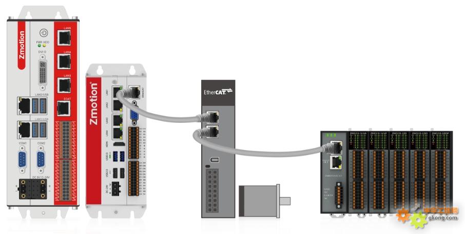

MotionRT750基于x86 CPU架构。在Windows/Linux操作系统下能实现裸机运行或强实时稳定运行。通过Local高速接口与EtherCAT冗余总线技术,可支持多达254轴的高精度运动控制,控制周期可低至125μs,显著提升设备性能,助力产能提升至少20%。

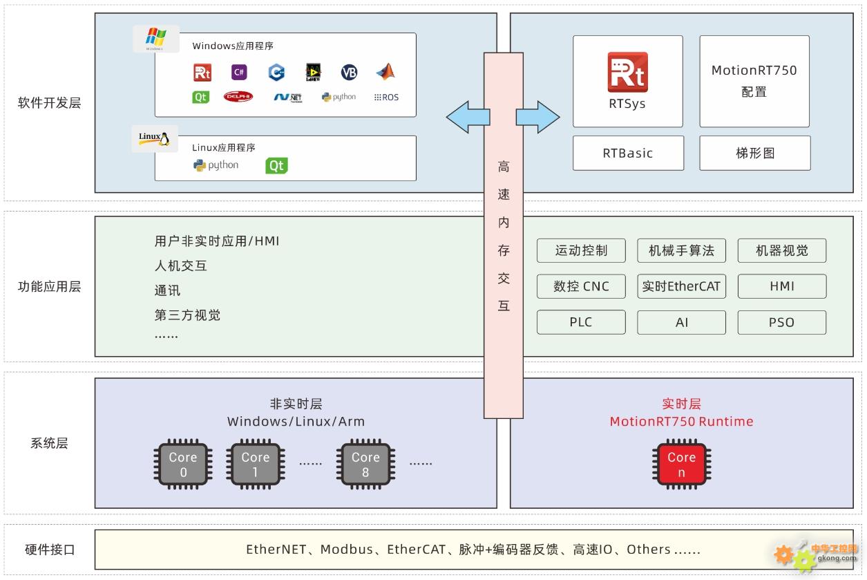

运动控制实时内核MotionRT750的实现机制:

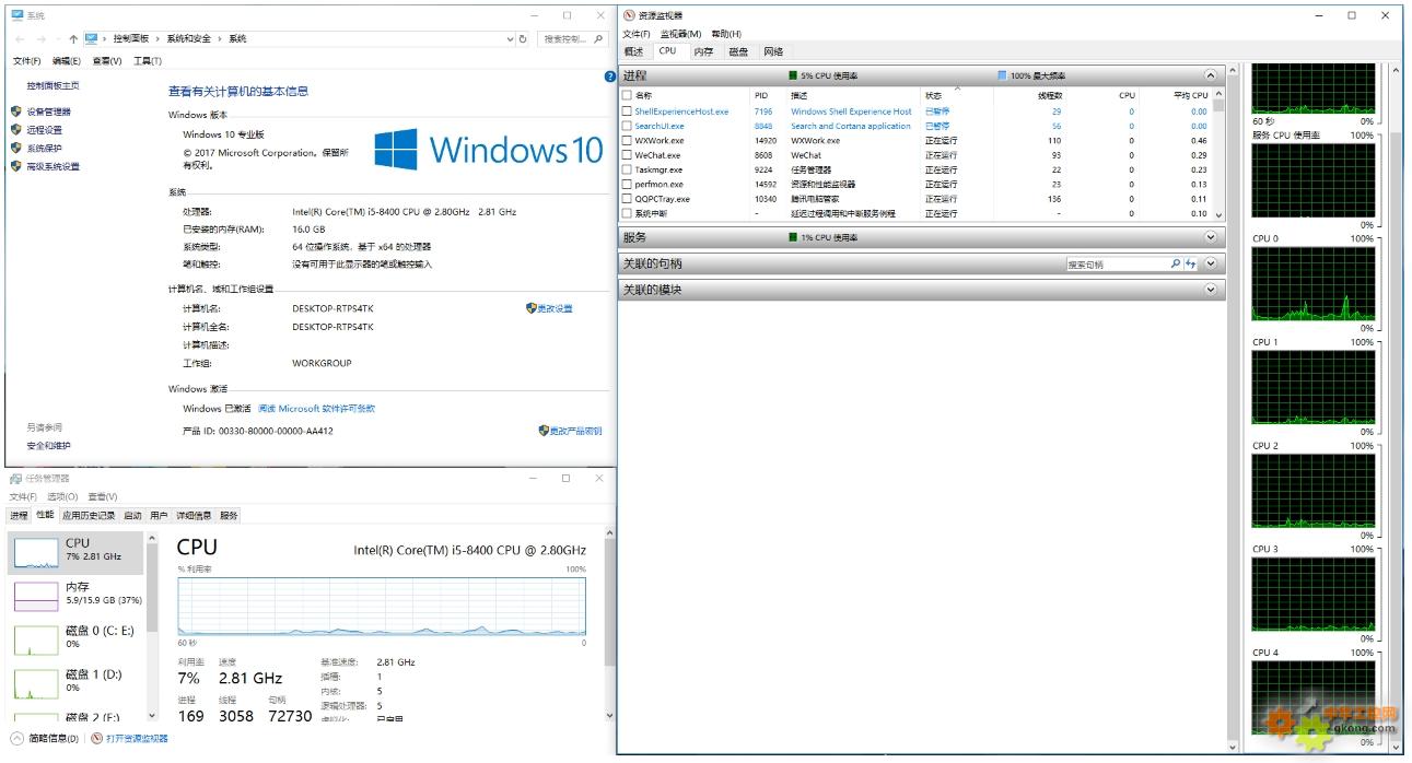

MotionRT750运动控制实时内核采用高效的多核CPU任务分配策略:它将核心的运动控制、机器人算法、数控(CNC)及机器视觉等实时任务,集中运行在1-2个专用CPU核上。与此同时,其余CPU核则专注于处理Windows/Linux相关的非实时任务。
通过集成MotionRT750 Runtime实时层与操作系统非实时层,并利用高速共享内存进行数据交互,显著提升了运动控制与上层应用间的通信效率及函数执行速度,最终实现更稳定、更高效的智能装备控制,确保了运动控制任务的绝对实时性与系统稳定性。
例如:在一个配备6核处理器(如Intel Core i5-8500)的系统上,MotionRT750会独占1个物理核心运行实时控制任务。其余5个核心则完全用于处理Windows/Linux操作系统及上层应用,实现资源的最优分配。

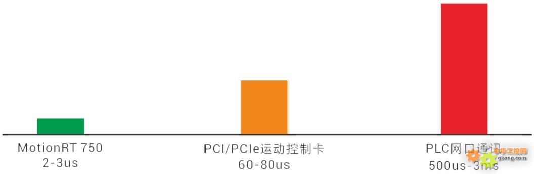

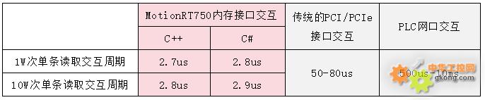

| 运动控制实时内核MotionRT750与传统运动控制卡/PLC的交互速率对比
共享内存的核间交互方式大幅度提升了交互效率,单条指令的交互时间也快至us级。相较于传统的PCI/PCIe、网口等通讯方式,速度提升了10-100倍以上。
通讯速度对比如下:

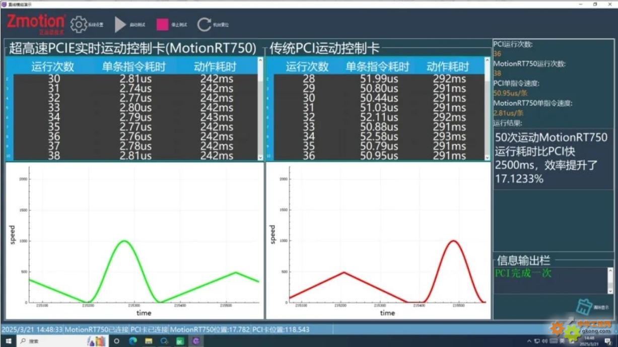

| MotionRT750超高速实时运动控制卡与传统PCI卡的场景测试对比
同一套测试环境下,通过50次直线电机的往复运动和10000次的IO循环翻转,测试数据如下。
MotionRT750(共享内存交互):
1.平均单次读写延迟:≈ 2.8μs
2.延迟稳定性:极高(波动极小)
传统方案(PCI通信):
1.平均单次读写延迟:≈ 51μs
2.延迟稳定性:较差(波动显著)
统计整个控制周期的执行时间,采用MotionRT750实时内核的方案比传统PCI通信方案缩短了约2500ms,整体控制效率提升超过17.1%。从实时性和效率性考虑,运动控制实时内核MotionRT750更适合高速高精的场合。

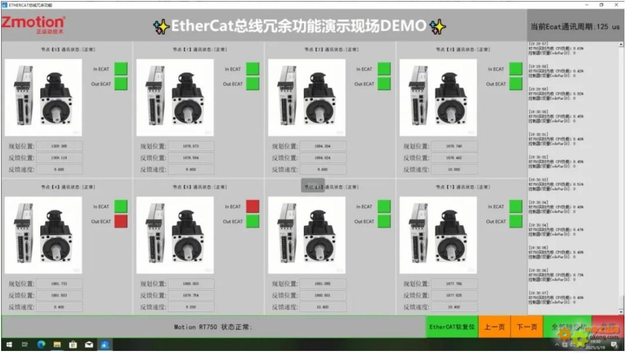

EtherCAT总线冗余,支持32轴同步控制与125us硬实时周期
· 环形冗余架构实现原理 ·
通过将末端从站的EtherCAT OUT端口回连至主站,构建物理环形通讯链路。当线性链路中任意从站发生故障时,系统将快速自动切换至另一路径,确保非故障从站持续保持正常EtherCAT通信,可显著提升系统可靠性与运行稳定性。
针对连续生产场景对设备24/7不间断运行的要求,MotionRT750的冗余机制实现EtherCAT通讯的更可靠和更稳定,可有效杜绝非计划停产导致的产能损失。

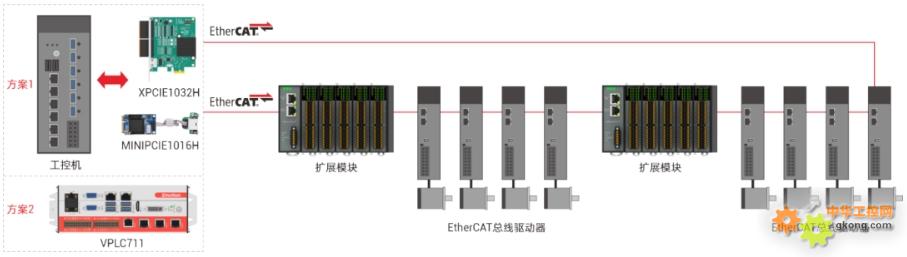

多通道EtherCAT架构实现254轴同步控制
运动控制实时内核MotionRT750可以实现多卡多通道EtherCAT总线,轴数控制可达254轴,总线周期500us,自由灵活搭配从站资源,具备低延迟、高带宽和精确同步的特点,适合实时数据传输和多工位协同的应用场景。
