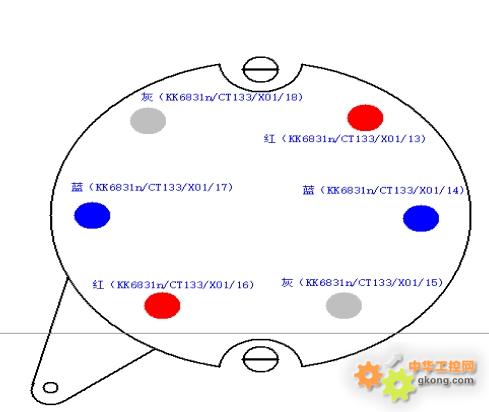

今天更换一只F12PT100热电阻, 发现上面接有6根线,两棵红线,两棵蓝线,两棵灰线,接线示意图如下所示 :
新的传感器和旧的型号规格 是一样的,机械的等着结票,时间紧迫, 就把6棵线拆下 ,对号入座 了 ,不明白 难道这6棵线对应两只热电阻吗
[此贴子已经被作者于2025/6/9 20:01:44编辑过]

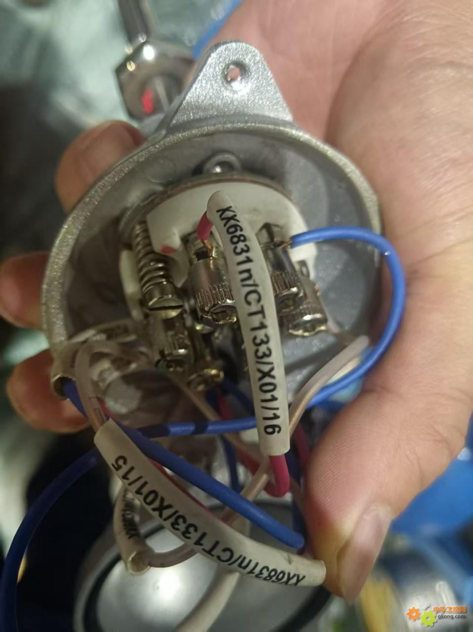

实际接线如下图所示

第一次见到6线的

以下是引用ytleaderplc在2025/6/9 20:35:25的发言:
第一次见到6线的
是呀,没见过6棵接线的热电阻

没见过,是不是集成了两个

回复 #4楼 goldage
嗯,我也猜测是集成 了两只热电阻 ,明天测一下换下来的那只热电阻 。

感觉像是三组。一般热电阻引出两根线。接线端才变成三根,消除误差

我们公司用的是四线的,两组,估计你这个应该是三组,其实很好判断,万用表量一下就清楚了

以下是引用YXBK在2025/6/9 22:39:43的发言:
嗯,找机会用万用表测一下

双支热电阻
