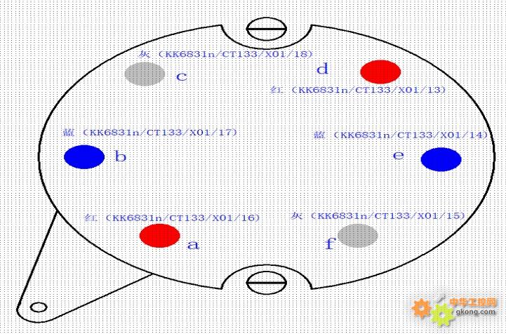

发表于:2025/6/11 20:28:09
#13楼
下午到库房对拆下来的热电阻进行测量,结果如下所示:
a和b之间阻值108.2Ω
a和c之间阻值108.2Ω
b和c之间阻值0Ω
d和e之间阻值108.3Ω
d和f之间阻值108.2Ω
e和f之间阻值0Ω
确实 如楼上所说,这个热电阻是一个双支热电阻 ,那我不明白 ,这双支热电阻运行中是怎么来测量的以哪只为准呢?

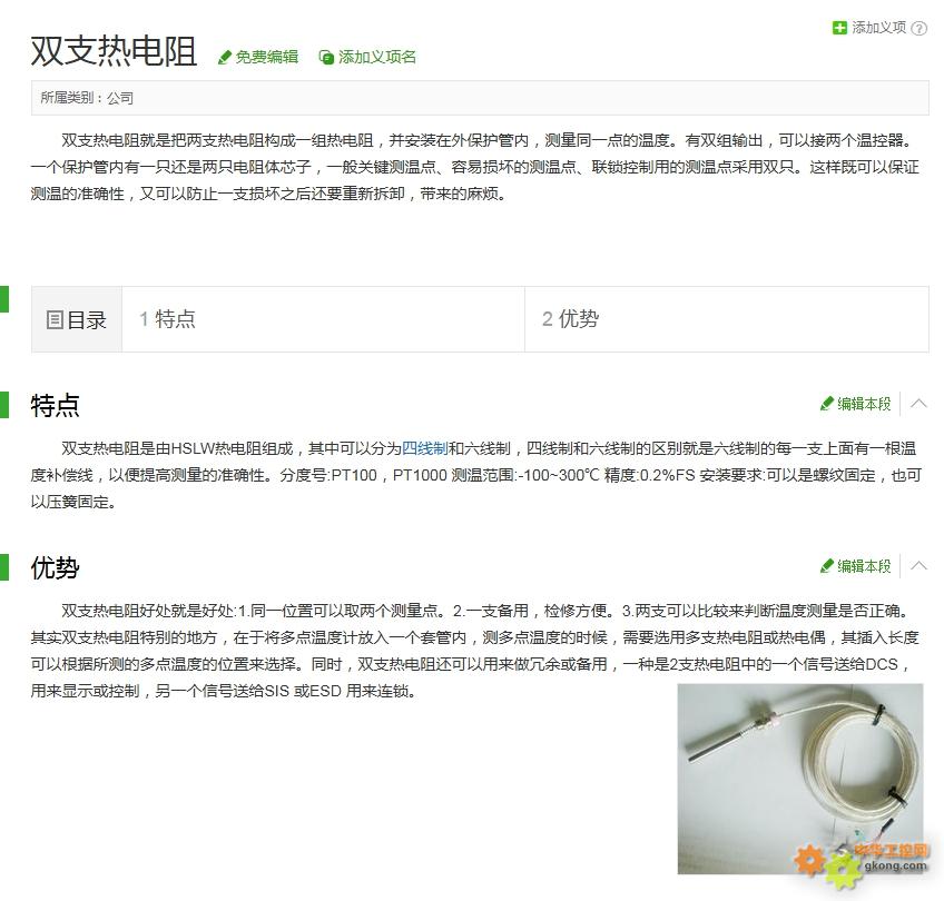

#16楼
回复 #13楼 liuxd6909

以下是引用YXBK在2025/6/12 13:58:44的发言:
感谢版主分享!
