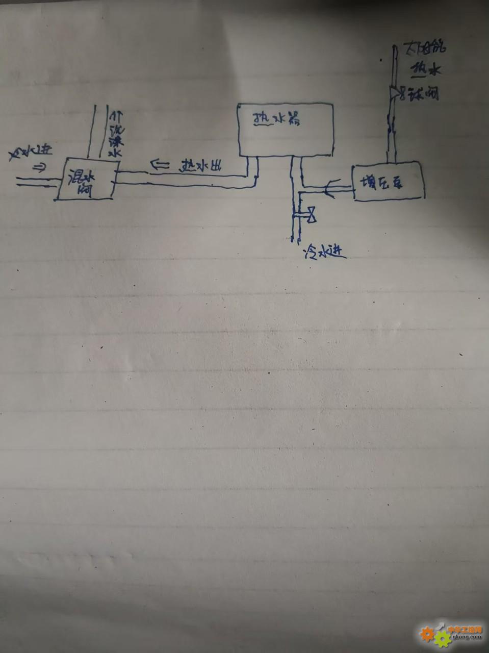

一位卖水泵介绍的活,客户买了一个380w的自吸增压泵。用于给太阳能加压。太阳能由于位置落差小,水压太低。无法洗澡。另外客户也有电热水器。因此我将其装在电热水器的冷水进水端。
如图
现在问题出来了。泵频繁启动增压泵靠压力开关控制。。水压波动大。
造成客户舒适感很差。怎么解决?

换三相泵+变频器,压力传感器,恒压供电 泵略大点

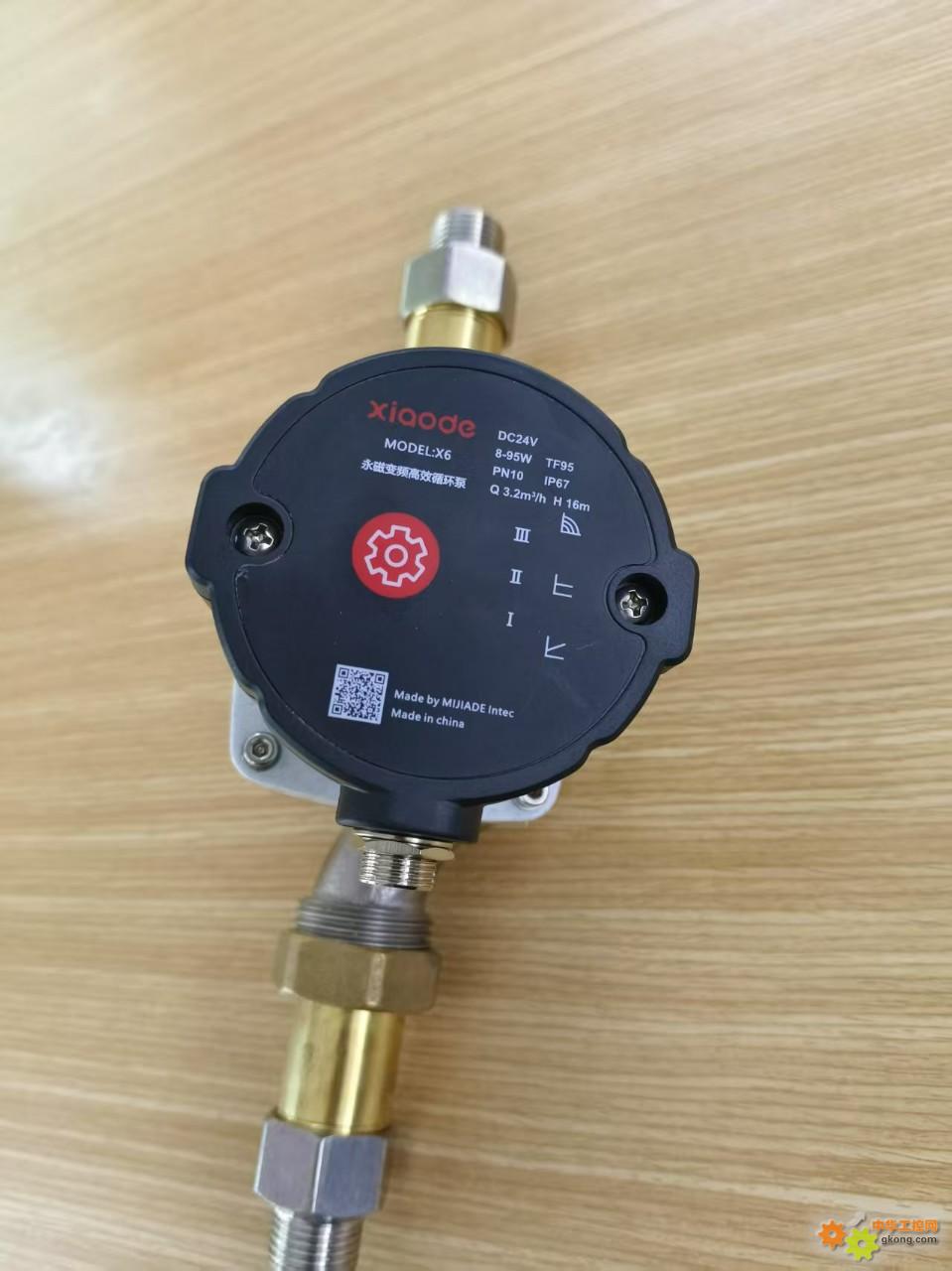

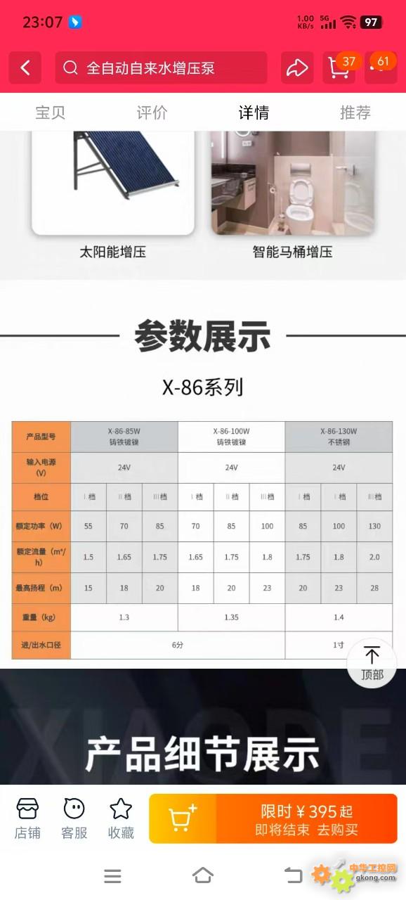

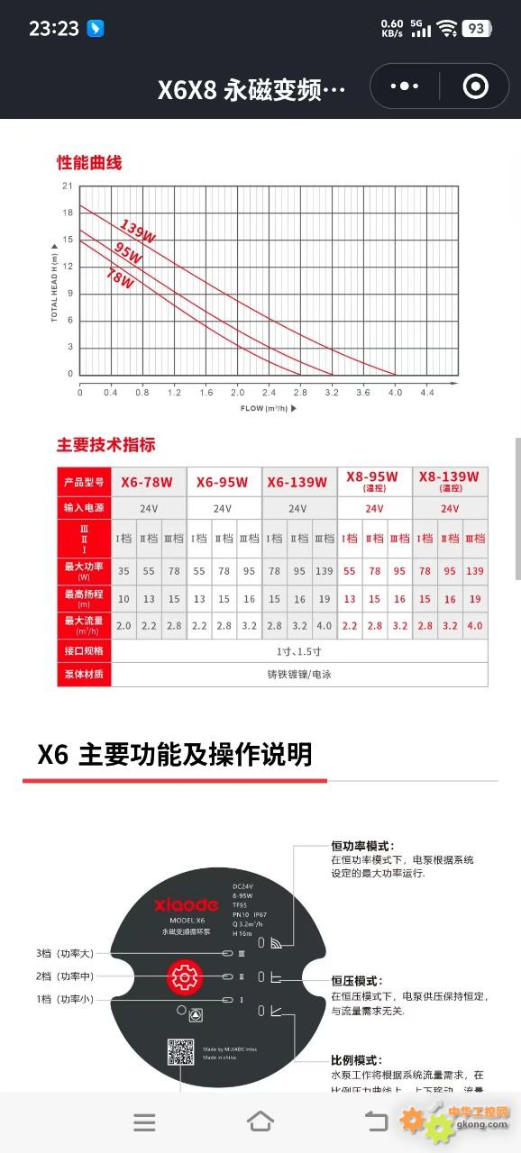

网上说这种泵比较好,智能变频。恒压。有用过的吗?

回复 #3楼 877476825
用分档的,也不是恒压的啊,只是比压力开关的略好一点

发表于:2025/6/9 17:16:15
以下是引用Tivian在2025/6/9 17:07:35的发言:
有恒压模式,档位也可以根据实际情况选择

二手变频器也不贵,加个压力传感器也就几十块,麻烦就是设置和调试而已

你那玩意用流量开关加普通离心泵合适,混水阀打开,有水流动,流量开关信号控制接触器再控制水泵,关阀停泵,一种煤气热水器加小增压泵就是这种工作原理…
