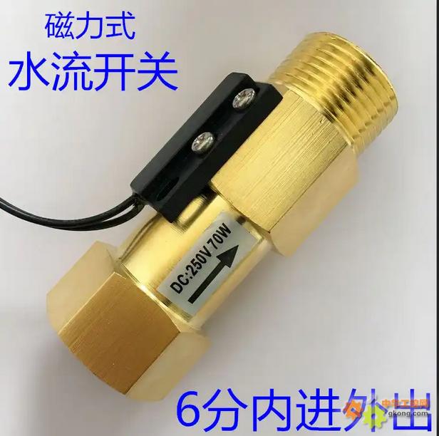

以下是引用qq2994216177在2025/6/10 21:28:39的发言:
你那玩意用流量开关加普通离心泵合适,混水阀打开,有水流动,流量开关信号控制接触器再控制水泵,关阀停泵,一种煤气热水器加小增压泵就是这种工作原理…
谢谢我也考虑到这种方案,就是不知道流量开关耐用不。就没买

#14楼
我介绍一下我的案例吧,自个使用的两次案例,本人家在农村,2000年村里搞挖井的自来水,那时建水塔高度大约2层至3层高度,没有考虑现在建楼有3-4层,在一楼我是用电热水器,水压不够,于是也是买了跟你类似的泵,这种水泵是自带压力启停功能,缺点是保压能力很差,频繁启动,考虑频繁启动费电,于是我自个改进,增加一个水流开关控制,有水流就可以启动,用水流开关控制小型中间继电器,继电器带动水泵启动(继电器线接在压力开关控制线,替换压力开关),2024年家里原来一层增加了3层,楼顶增加蓄水塔,3楼水塔到二楼电热水器一样的压力不够,再增加水泵,同样的方法改进。一楼的用了20多年效果不错,成本也不多,几十块钱。给你参考,你的水泵出水口有个冷水进来,如果进来的冷水压力大于水泵压力的可能影响不大,如果小的话,水泵会供压给外面冷水管道,可能影响给热水器的流量

#16楼
不要用压力开关,用流量开关。热水器用水泵才转,水在流泵就转。
我用下来寿命还可以,起码能用两三年。内部其实挺简单,流量板+磁铁+干簧管+双向晶闸管。

回复 #15楼 877476825
还以为是跟我一样低成本改造,那跟我改进的成本就相差太大了,如果原来单相电机改成3相电机,那重新买电机,再加上变频器,压力变送器等等,成本就起码大几百到千元左右了,我这种也是用在浴室增压,是非接触式水流传感器,用了20多年很安全。
