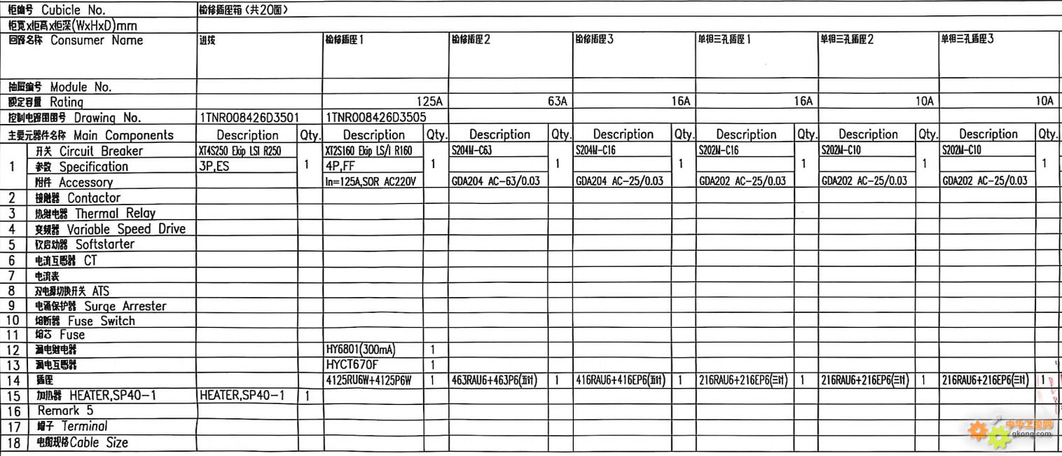

ABB检修插座箱内检修插座电源开关XT2S160 Ekip LS/I R160 4P FF 配HY6801漏电继电器和漏电互感器HYCT670F支持漏电保护,有漏电脱扣功能 吗?
HY6801漏电继电器如下图所示:

你可以看看断路器上有没有装脱扣电磁铁,装了的话是不是由漏电继电器控制的

6801只是检测单元,能不能起保护还要看其接的断路器

断路器左侧 确实 有两根脱扣器引线的

断路器的漏电脱扣器线圈接到漏电继电器 ,长按漏电继电器的TEST测试按钮,断路器跳闸,断路器就具有 了漏电脱扣功能 。

脱口线圈是这里的两根线吧?

是的

这个只是漏电了主机主机上面有继电器反应,跳不跳闸还是要看断路器的连锁

HY6801借助塑壳断路器XT2S160 EKIP 的SOR分励脱扣器实现漏电脱扣功能  。

分析一下这个ABB检修插座箱的插座开关的漏电保护功能 ,先分享一下检修插座箱的一次系统图 :
[size=4]检修插座1开关XT2S160 Ekip LS/I R160 4P,FF In=125A ,SOR AC220V,所带分励脱扣器SOR本身并不具备剩余电流保护功能,但可以通过与其他元件如漏电继电器HY6801(300mA)和漏电互感器HYCT670F配合实现漏电脱扣功能。而进线开关XT4S250 Ekip LSI R250 3P ES则不带分励脱扣器,也没安装剩余电流脱扣器,因此它不具备漏电保护功能 。
