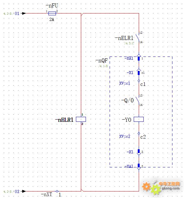

[size=4]HY6801剩余电流继电器,1和2号为辅助电源输入AC220V, 3和4号为试验装置连接线,此线须穿过剩余电流互感器HYCT670F,7和8号为剩余电流互感器输出线,12和14号为剩余电流继电器HY6801报警输出常开触点。 .
正常工作时电路中除了工作电流外没有漏电流通过漏电保护器,此时流过零序互感器(检测互感器)的电流大小相等,方向相反,总和为零,互感器铁芯中感应磁通也等于零,二次绕组无输出,自动开关保持在接通状态,漏电保护器处于正常运行。当被保护电器与线路发生漏电或有人触电时,就有一个接地故障电流,使流过检测互感器内电流矢量和不为零,互感器铁芯中感应出现磁通,其二次绕组有感应电流产生,经放大后报警输出动作,使SOR分励脱扣器动作推动自动开关跳闸达到漏电保护的目的。[/size]

漏电继电器HY6801同时具有检测功能,可模拟产生泄漏电流检测装置是否良好。面板上数码管可直接显示漏电电流值,便于监测被保护配电系统的对地泄漏电流。按住TEST“测试”键不放,直至发出警报状态。此时数码管显示“OUT”,蜂鸣器响 ,报警输出触点动作。
-Q/0应该是断路器nQF合闸触点吧,合闸 时,这个触点闭合 ,分励脱扣器漏 电动作时分励脱扣器线圈-YO动作使断路器nQF分闸 动作,是这样吧。其中nELR为漏电 继电器
