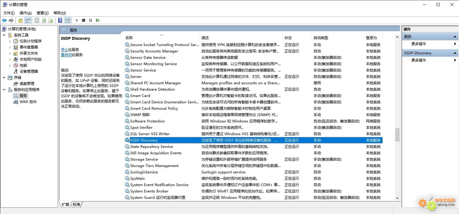

控制器掉线问题处理
参考现象:
1.检查网线是否松动,将网线水晶头压好或更换网线;排除干扰问题,可尝试更换超六类带屏蔽网线观察效果;
2.修改控制器网口模式ETH_MODE;
3.建议标准库换为防掉线库测试;
4.检查控制器是否重启,结合Basic代码进行验证;
5.利用wrieshark查看在连接中断之前是否有广播类型的消息或大量的广播包;
6.如下图,查看电脑中的这个服务是否开启,如果开启则禁用。
