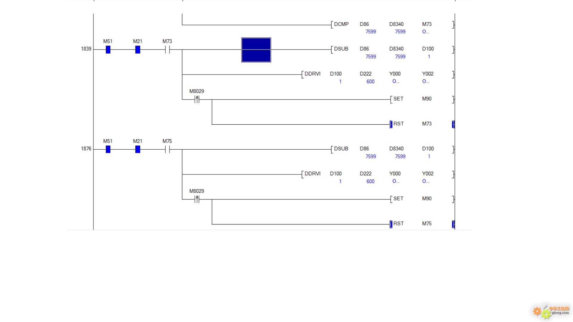

DDRVI D100 D222 Y000 Y002
这种指令 跑到结束有时是+1 有时是-1
复位M继电器前一条置位指令SET M90 还不执行
搞一天了
以前一直好的
不知道哪里语法错误么
太欺负人了
这要看在DDRVI导通瞬间D100的数据是多少,因为在指令执行过程中, 即使改变操作数的内容,
也不反映到当前的运行中。在下次的指令驱动时才有效。
是不是RST M90一直是导通的

RST M90指令删除了
模拟了几次
有时好有时不好

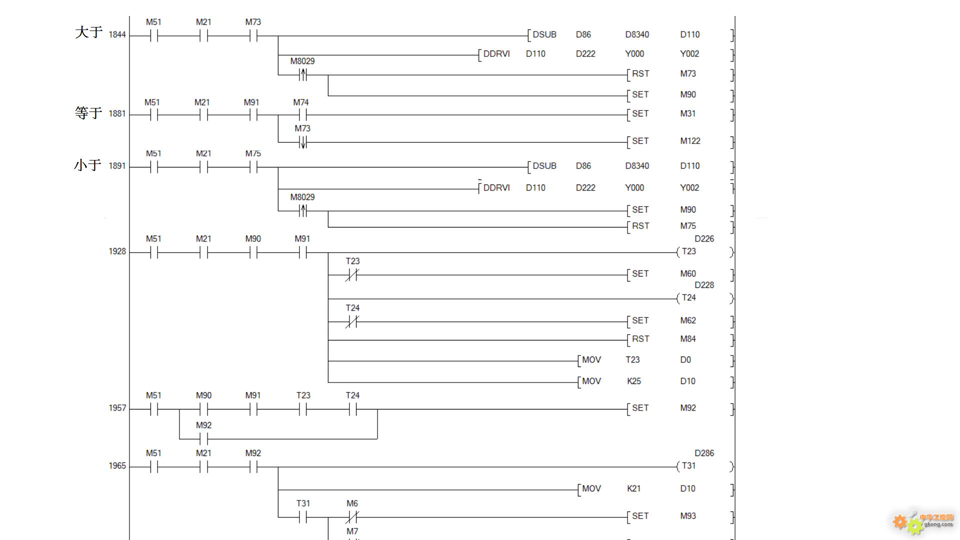

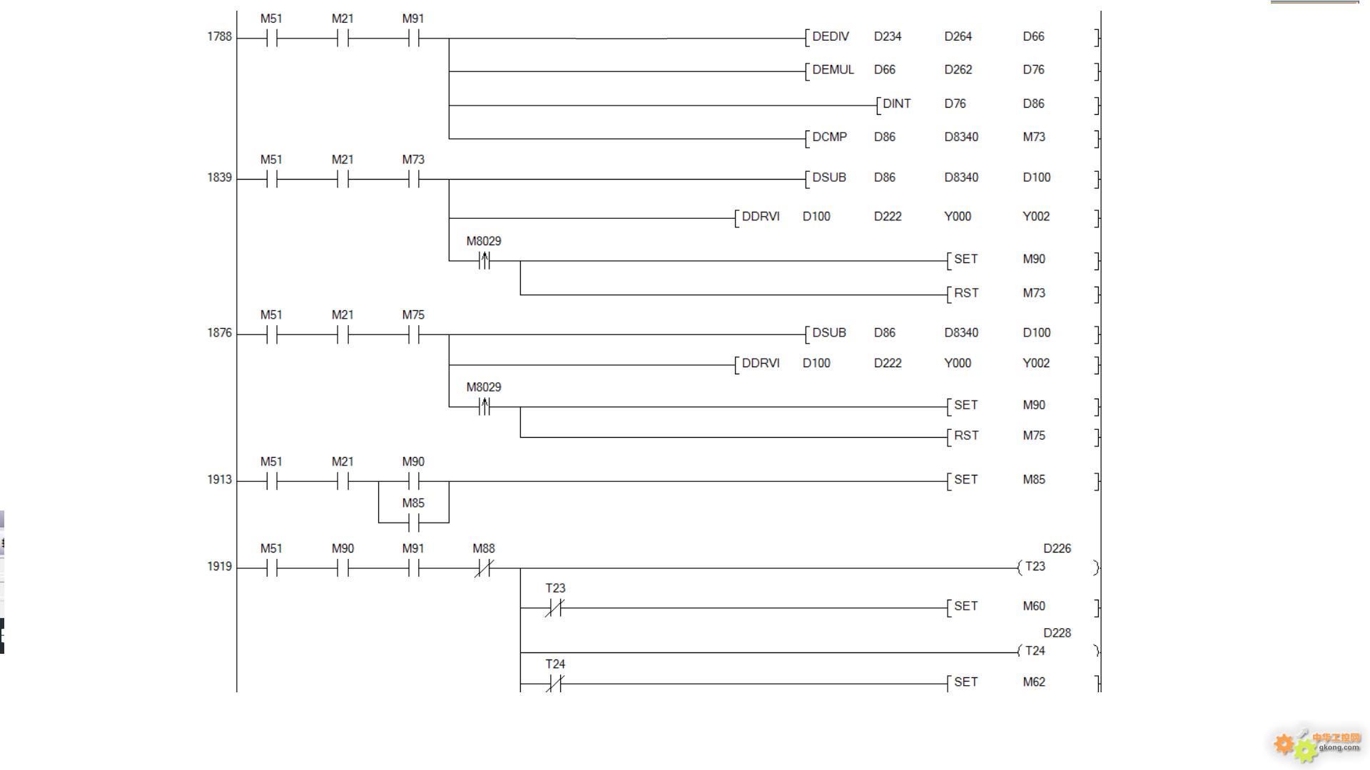

你这样多次用到DDRVI指令,数据容易冲突,要注意逻辑顺序

发表于:2025/5/19 8:26:53
DSUB指令前面加个上升沿试试看呢

重点是你这减法运算不能单独搞一行让它一直导通运算吗?

回复 #5楼 YXBK
机械排列产品多次搬运
XY轴不断运行
不用DDRVI 用什么指令呢
