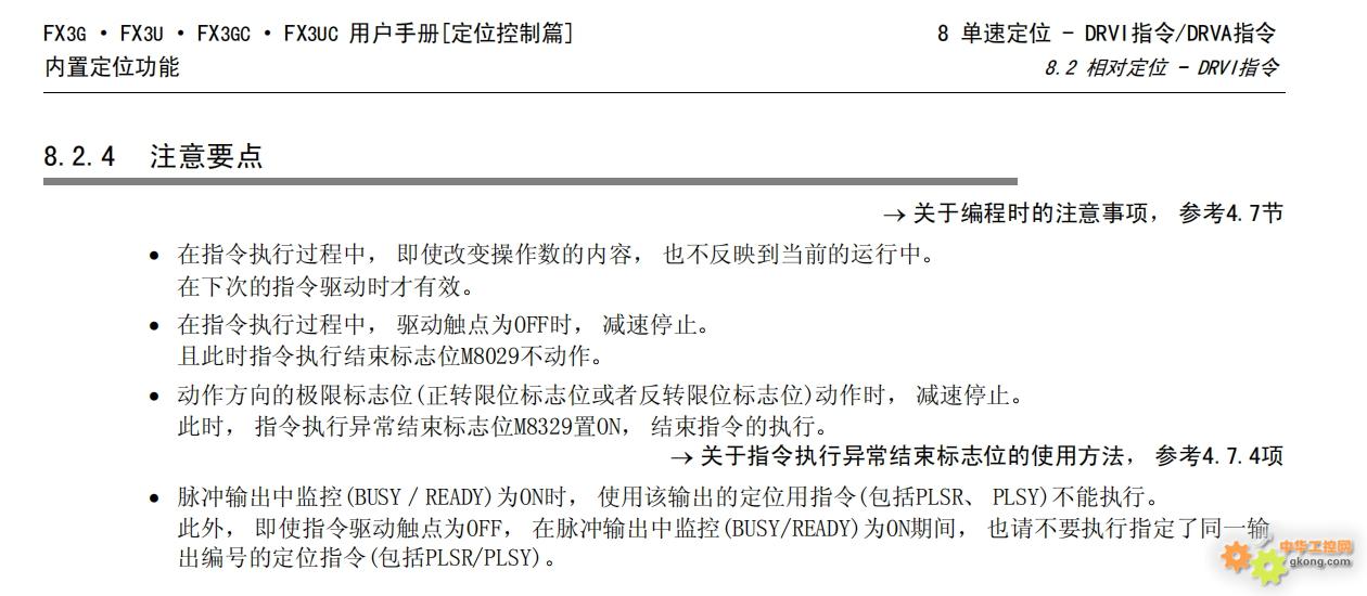

以下是引用czhaii在2025/5/19 8:47:16的发言:
机械排列产品多次搬运
XY轴不断运行
不用DDRVI 用什么指令呢
一般来说,DDRVI指令只用一条,位置可以随便更改
你要这样用也行,只是要把逻辑关系控制好
大家一起学习

以下是引用981183833在2025/5/19 8:26:53的发言:
DSUB指令前面加个上升沿试试看呢
加不加没什么关系,指令一旦导通后,变更数据也没用了

回复 #11楼 YXBK
变更数据只是对伺服运行距离没有用,但是D100里面显示的数据有没有可能就不一样呢

我的建议是DCMP与DSUB前加上升延,M8029用下降延。
