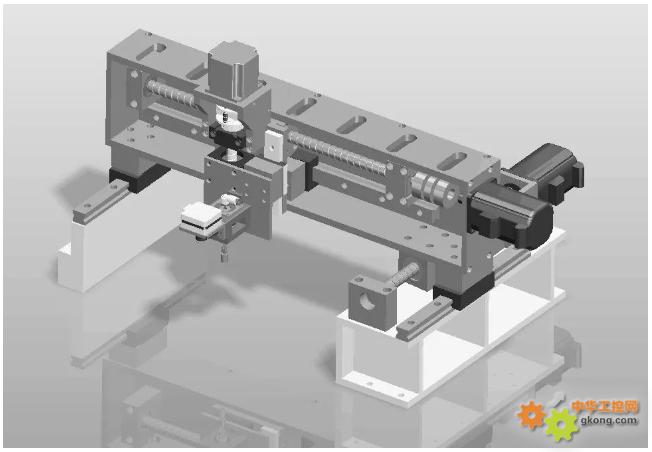

市面上常见的传统点胶机方案
传统点胶机的单龙门平台受限于其结构设计,难以兼顾大跨度运动和高精度定位,在应对大尺寸产品或高精度点胶需求时显得捉襟见肘。

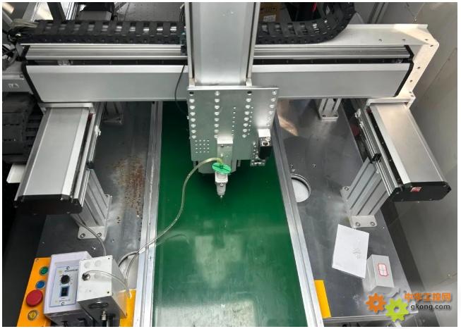

正运动总线双龙门视觉点胶机解决方案:
龙门结构通常由两个电机及其配套机械装置构成。主轴与从轴通过精密协同,确保运动任务的高效执行。尤其适用于高精度加工和大规模生产场景。双电机的配置增强了系统的冗余性,即使单电机出现故障,设备仍能维持基本运行,提高了系统的可靠性。
正运动总线双龙门视觉点胶机采用总线伺服控制,搭配高精度视觉定位系统,实现精准定位与高效点胶。设备通过视觉系统精准识别定位点,并融合CAD导图功能智能生成点胶路径,确保点胶作业精度高、一致性强。
龙门式点胶机凭借其超大工作台和广阔的有效行程,能够轻松应对多样化的工艺设计挑战。因此,其配备的运动控制必须具备以下核心优势:
● 快速响应与整定:迅速响应指令并稳定运行,确保高效生产节奏。
● 极低误差范围:将运动误差控制在极低范围内,保证点胶精度和一致性。
● 超高运动精度:实现精准定位和轨迹控制,满足复杂点胶工艺需求。

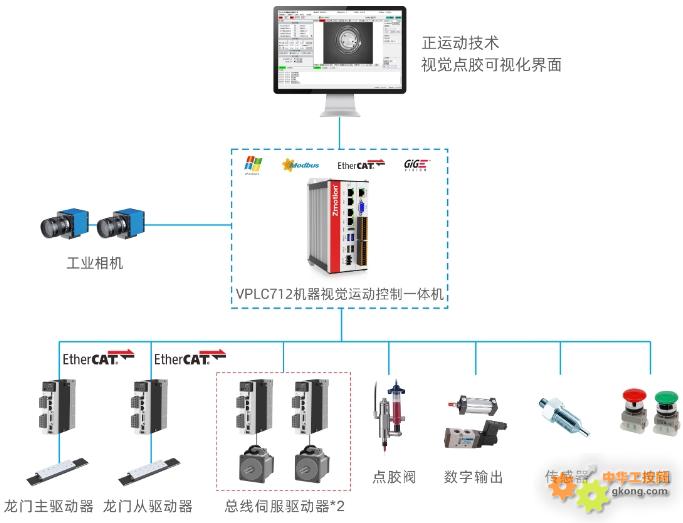

正运动双龙门点胶解决方案设计
24DI:接原点、限位等传感器,以及开关信号器等
12DO:高速输出口接工业相机的硬触发输入、点胶阀和气阀等
EtherCAT接口:接EtherCAT总线驱动器,控制龙门主从轴以及其他轴运动
RS232通讯接口:接光源控制器
EtherNET接口:千兆网口,接Gige面阵相机,实现视觉定位应用

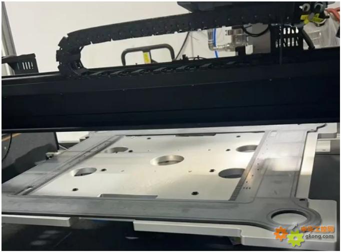

运动控制与机器视觉实现过程
| 机器视觉
(1)平台回零与Mark点校准
设备初始化时,平台自动回零后并驱动双Mark点至视觉系统视野中心,通过工业相机精准捕捉Mark点图像,记录其在平台坐标系中的绝对坐标,建立全局基准。
(2)坐标映射与路径规划
基于校准坐标数据,系统自动计算点胶位点与Mark点的相对坐标关系,结合CAD导图生成的点胶路径参数,构建“Mark点-产品-点胶路径”的空间映射模型,确保点胶位置的加工精度。
(3)精准补偿与高效定位
在实际点胶作业过程中,视觉系统通过采集Mark点的图像信息,并运用高效的图像处理算法,快速计算出Mark点在当前平台坐标系中的精确位置。系统基于预先设定的相对坐标参数,自动调整点胶头的空间位置,从而精准完成点胶操作。由于Mark点作为固定参考基准,系统无需对每个产品进行重复的图像采集和定位计算,这一设计显著提升了生产效率和作业精度。

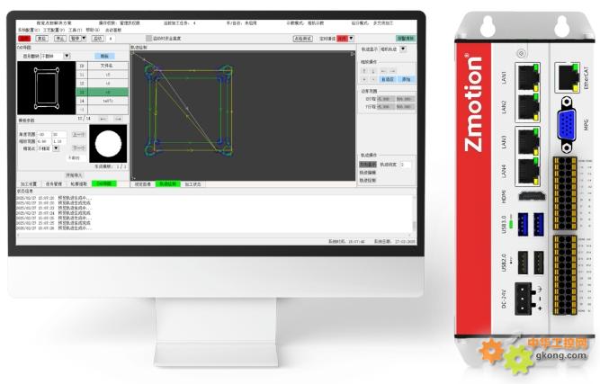

方案应用优势
胶量控制精准:实时调整出胶量,确保胶水精确分配,误差控制在极小范围内,满足高精度点胶需求
多文件自动识别与匹配:智能识别不同产品文件,自动匹配对应加工模板,实现快速切换,提升生产效率,减少人工操作失误
数据管理与工艺优化:支持加工和检测过程中的图像数据保存,以及点胶参数的导入导出功能,方便工艺优化和重复使用,建立完善的工艺数据库
多样化出胶工艺:提供连续出胶、打点喷胶、螺杆推胶等多种出胶模式,满足不同点胶工艺需求,确保胶水分配的多样性和适应性,适用于各种复杂场景
高精度视觉定位:配备高分辨率工业相机,结合便捷的视觉标定和模板创建功能,实现亚像素级视觉定位与检测,确保点胶位置高精度
灵活便捷的示教模式:提供手动对点、视觉示教、CAD导图编辑和轨迹图像绘制等多种示教方式,操作简单直观,降低学习成本,满足不同用户的操作习惯

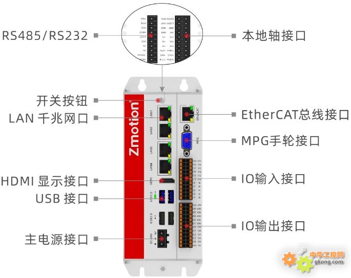

02 高集成机器视觉运动控制一体机VPLC712
正运动技术VPLC712机器视觉运动控制一体机是一款基于x86架构的EtherCAT总线视觉运动控制器,采用一体化设计,将实时机器视觉、运动控制、IO和监控集成于一台多核控制器上,实现多任务并行实时处理自动化设备任务,通过共享内存机制,将PC部分硬件资源通过MotionRT7进行配置,实现核内高速交互,驱动执行器进行对应操作,完成设备整体的控制。
VPLC系列机器视觉运动控制一体机的安装与拆卸过程便捷,占地空间小,还能与其它控制单元部件(如伺服驱动器、传感器、编码器、控制阀等)无缝集成,提供一个完整端到端的视觉运动控制解决方案。
VPLC712机器视觉运动控制一体机,本身最多支持64轴,EtherCAT最小通讯周期可达到500us;板载20数字输入,20数字输出以及4路高速锁存输入;板载2路本地差分脉冲轴、2路AD和2路DA。
