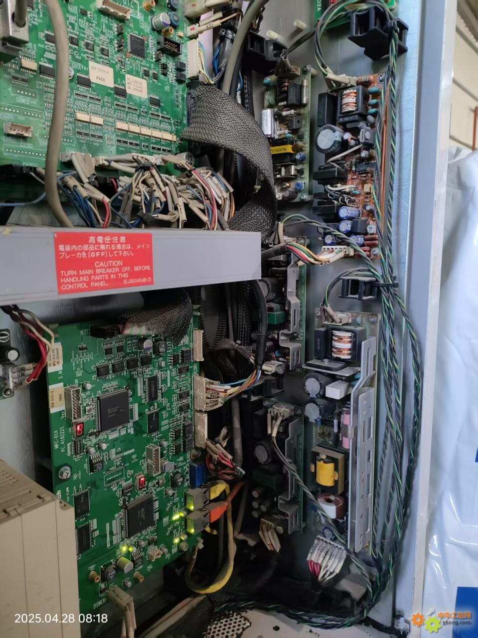

一台设备内为什么要有这么多的DC24V电源,用一个大功率的不行么?

在工业设备和自动化系统中使用多个DC24V电源而非单一的大功率电源,主要基于以下原因:
一、功率分配与负载隔离
不同模块的功率需求差异
设备内各功能模块(如PLC控制器、传感器、电磁阀等)的功耗差异较大。例如电磁阀瞬时启动电流可达正常工作电流的3-5倍7,若共用单一电源,可能出现功率不足导致电压跌落,影响其他敏感设备(如PLC)的稳定性14。
避免干扰与故障扩散
大功率设备(如电机、继电器)运行时会产生电磁干扰,若共用电源可能通过线路耦合影响精密传感器或通信模块。独立电源可有效隔离干扰源15。
二、安全与冗余设计
关键部件冗余供电
工业设备中核心模块(如PLC、安全控制系统)通常配备冗余电源,确保主电源故障时备用电源无缝切换,避免停机事故。例如PLC控制柜会单独配置PLC电源和外围设备电源715。
安全电压与触电防护
DC24V属于安全特低电压(SELV),但若集中大功率电源的线路过长,可能因线损导致末端电压不足,而分散布局可缩短供电距离,保障电压稳定性1415。
三、系统灵活性与维护便利
模块化扩展需求
设备可能需后期增加功能模块(如扩展I/O、通信接口),独立电源设计允许“即插即用”式升级,无需重新计算整体电源容量311。
故障排查与维护效率
分体电源结构便于定位故障点。例如若电磁阀电源异常,可直接检测对应回路,而无需停机检查整个系统1415。
四、特殊场景优化
浪涌保护与脉冲需求
高频脉冲设备(如伺服驱动器)需要专用电源配合浪涌抑制电路,而普通传感器电源可能仅需基础稳压功能,混用会导致成本浪费或性能折损512。
总结
综合效率和成本考量,现代设备通常采用“主电源+分布式子电源”架构:主电源提供基础电力,子电源针对特定负载优化(如抗干扰、冗余、脉冲输出等)。这种设计平衡了可靠性、灵活性与经济性,是工业领域的通用实践215

隔离抗干扰。稳定性好。用一个坏了就瘫痪

一是成本问题,另外一个就是干扰问题

分开肯定是有道理的,只是成本上高点;

有隔离的要求,有功率的要求,还有可靠性之类的

因为大功率的电源是特别的贵,体积也特别大
