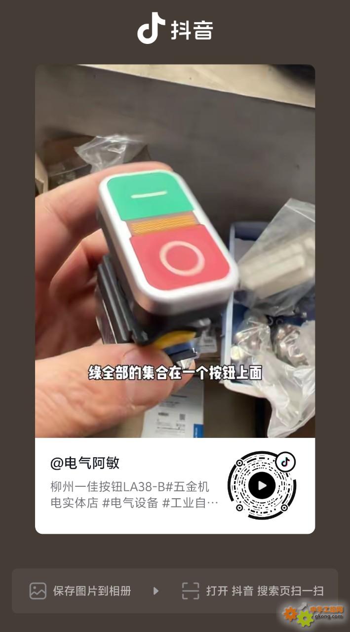

这种复合按钮怎么样?

好用吗?
比较省空间
不走寻常路。

主要看应用场合吧

除非设备自带,一般控制柜都是分开的。我弄的话也是分开的。习惯了。

偶尔用用,实在是孔不够才用这种。

是不是坏了一个就需要整体更换?

就当做2个开关用 没什么特别的感觉

是不是自锁开关,绿色按下去自锁,红色按下去复位?

机栝
在
2025/2/15 8:16:38
不是,自复位开关。绿色按下常开触点闭合,红色按下常闭触点断开。

这个是一体的吧,使用起来节省空间也是不错的。缺点是 如果一个要求坏了就要全部坏,成本也上去了。能分开处理当然更好。
