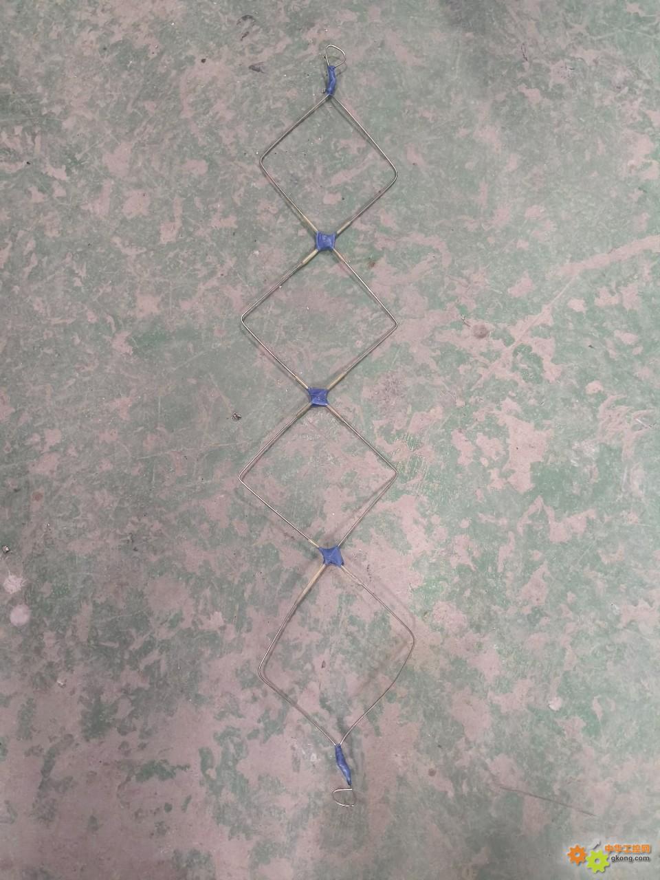

网上查询到南阳有免费的地面数字信号。
用自制的菱形天线,拉到窗户外。南阳旁边小县城三楼收不到一个台。是我的方法不对么?

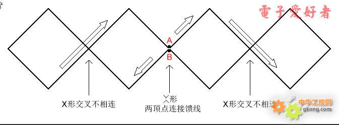

搂主的天线是不是这样的:
上述边长如为12厘米,则中心频率约624兆赫。

是的,我按图制作
