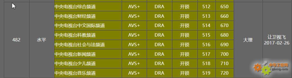

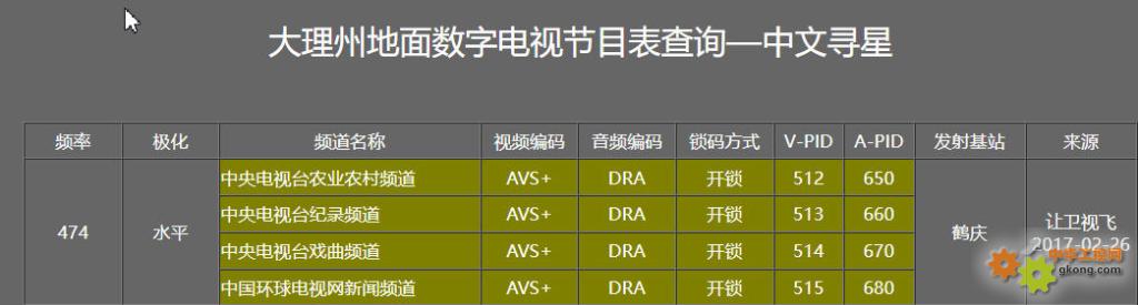

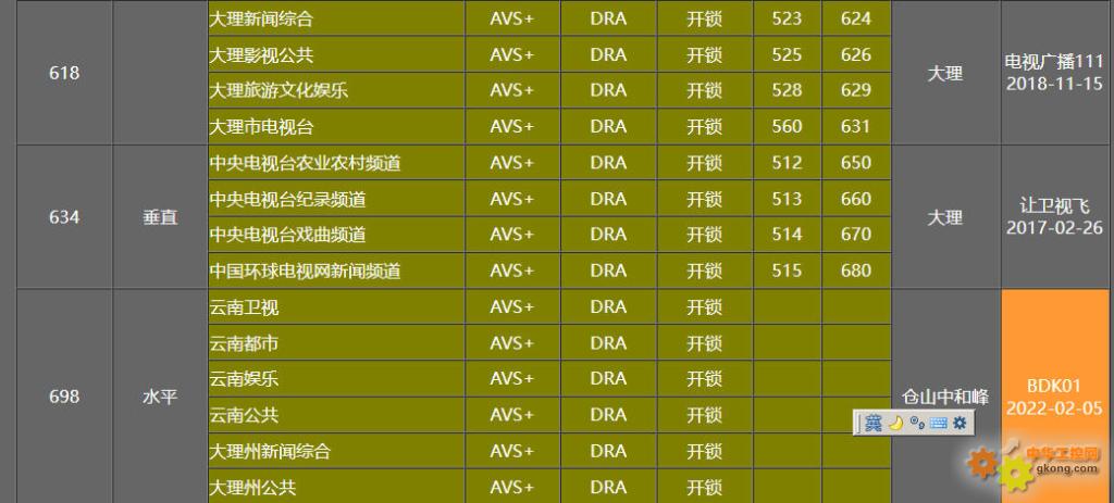

以下是引用7sun777在2025/2/14 18:59:05的发言:
如果有免费的数字电视节目播放器,哪国家数字电视节目平台好关门了。我在网上也买个带天线的数字电视接收机,在卖方的视频指点下,把天线搬来搬去、角度转来转去,折腾了2个小时还出头,最后卖方说你把它包装好退退过来,我把退给你。
      地面波是俗称,准确的叫地面数字多媒体广播(DTMB)。是我国制定并推广的一种数字电视广播标准,其通过地面波传输方式提供免费的电视节目服务。
     DTMB电视的特点是:无需网络,不用付费,只需安装相应的天线即可接收信号,观看电视节目。
     但要收看DTMB电视,需要满足三个条件:
    1.信号覆盖:所在地有DTMB信号的覆盖。大多数城市、非偏远地区都有信号覆盖,(地面波数字电视信号覆盖范围为30---50KM)。以下是大理部分地面数字电视节目表,表中的锁码方式为“开锁”就是免费的电视节目,从表中可见其电视节目是很有限的。
    2.接收环境:有能安装天线和有效接收信号的环境,如所处位置无大的建筑、山、树等遮挡。
    3.设备支持:电视机硬件支持DTMB或配备有DTMB机顶盒。2014年以后生产的40英寸以上电视大多已内置DTMB接收模块,不支持的老电视可通过购买DTMB机顶盒解决。
