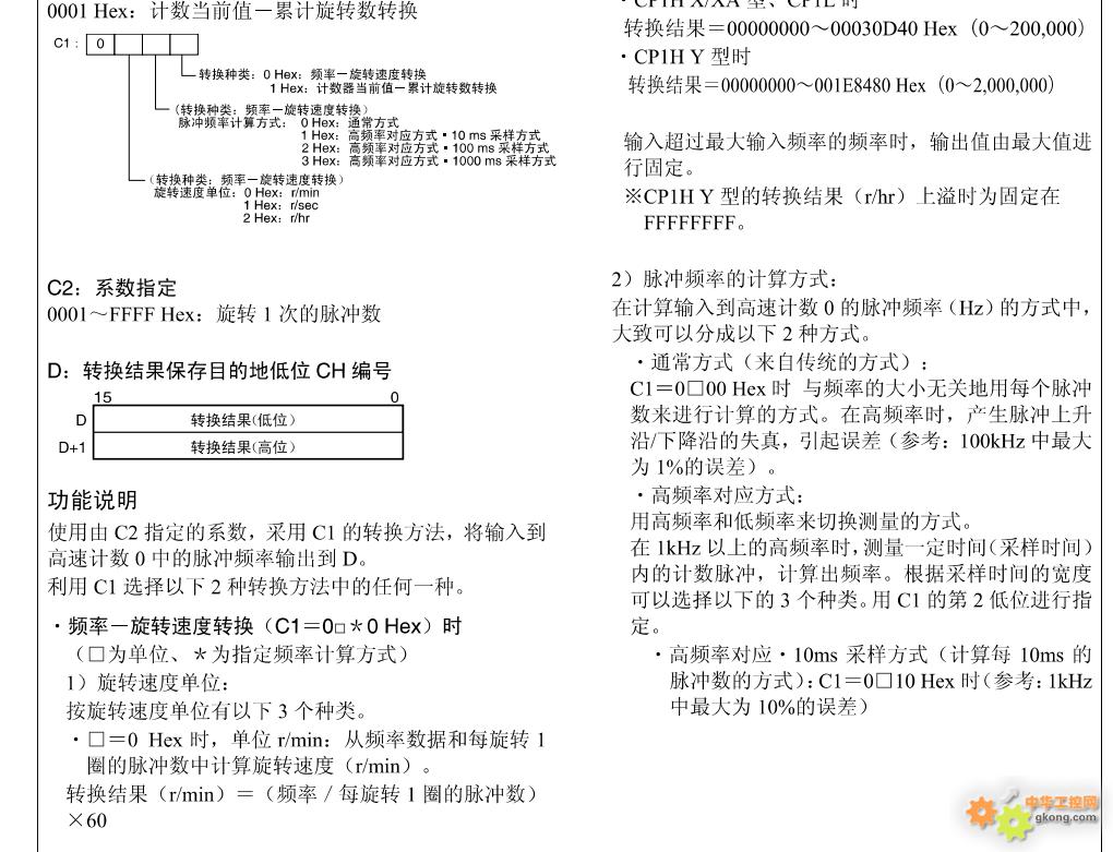

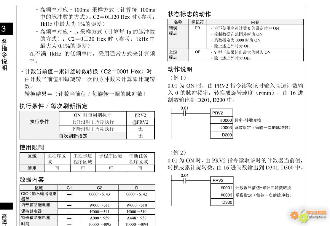

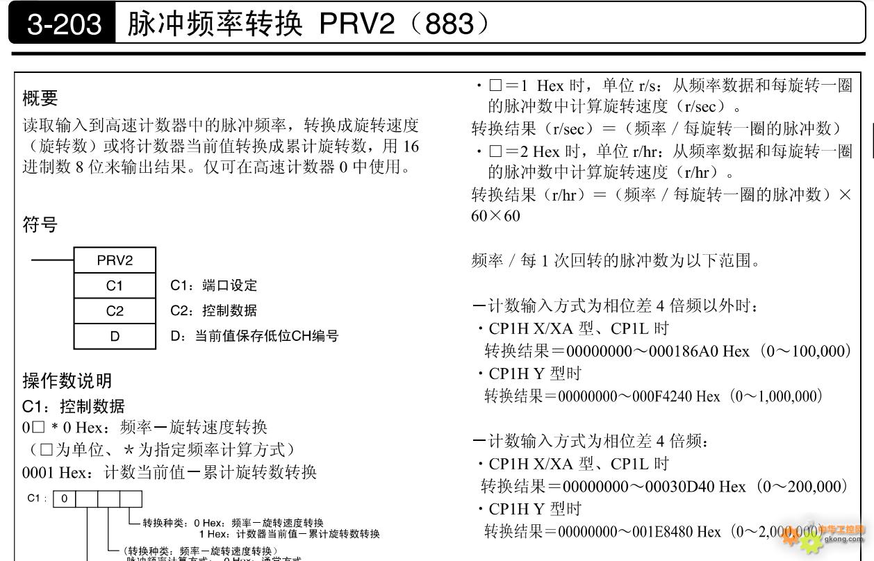

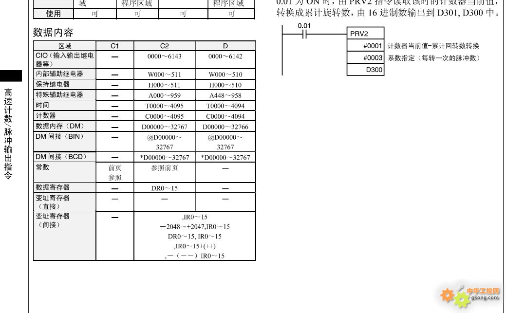

说过最后使用PRV2指令完成,它如何运算的不清楚,只是围绕它的使用做了点转换,比如使用信号数量(根据客户提供的可能螺栓数量做了6-8-12),图纸还是客户出的,做了PDF存,完整资料要找,云上的TMD被锁了
无法上传该指令,只好抓取,凑合看吧
感兴趣找说明书看,找相应PLC试

谢谢大家的关注,本程序已经搞定,采用SPD的d+2(剩余时间)做100秒辨别,每100ms输出SPD数据,存到一组寄存器里面求和,存满10个后用数据表插入和数据表删除做滤波处理,谢谢周工的帮助,辛苦费已经通过支付宝转账结算,再次谢谢大家。
