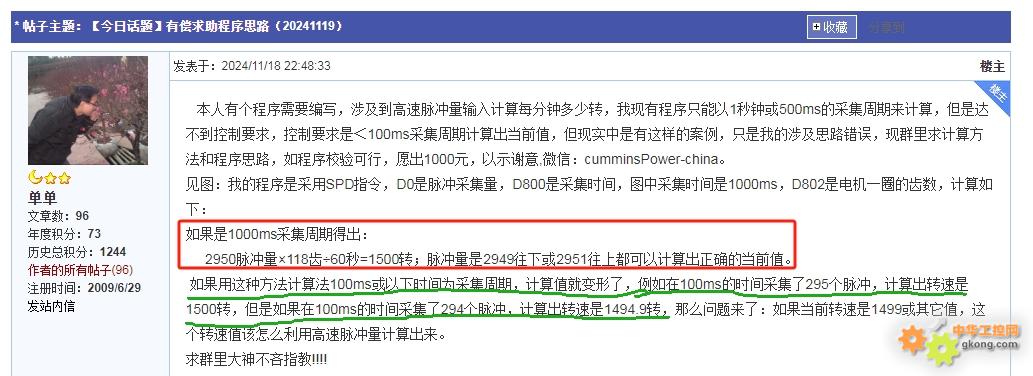

能就是一下“1*10*60/118=5.08转/分钟”这个算式的含义吗?
快乐 幸福 自由 比什么都重要
47350
YXBK 版主
文章数:21792
年度积分:2278
历史总积分:47350
注册时间:2007/4/14
发表于:2024/11/19 21:40:10
#11楼
以下是引用知道一点在2024/11/19 20:44:58的发言:
这个表示在0.1秒也就是100ms内如果采集到1个脉冲,转换成转速就是5.08转
1是1个脉冲,10是10个0.1秒,60是一分钟60秒,118是转一圈的脉冲数。
这个与楼主的算法是一样的
例如在100ms的时间采集了295个脉冲,计算出转速是1500转,但是如果在100ms的时间采集了294个脉冲,计算出转速是1494.9转
大家一起学习

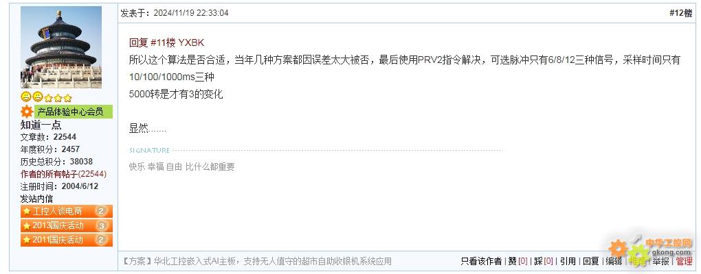

所以这个算法是否合适,当年几种方案都因误差太大被否,最后使用PRV2指令解决,可选脉冲只有6/8/12三种信号,采样时间只有10/100/1000ms三种
5000转是才有3的变化
显然.......

楼主这个如果采样时间是1000ms的话,就是正负1的变化了
你应该需要仔细的看一下楼主提出的问题

最好的办法是提高单圈脉冲量,不然不好办。

启用中断,每100MS或更小时间调用中断。
中断记录编码器的当前值,与上一次的中断时编码器的值,来运算,得到你想要的结果!

按照这个思路没错,还是前边说的,一周才几个十几个信号计算出的误差为啥那么小

1、问题的根本在于分辨率过低,如版主所说1500转时100ms周期单齿的影响达到了5转;这个通过增加齿数(要考虑传感器响应速度是否足够)或者更换成高线数的编码器可以解决(要考虑机构是否可以更改)。
2、机构不改变的情况下,参考算术平均值滤波方案,降低波动幅度。
