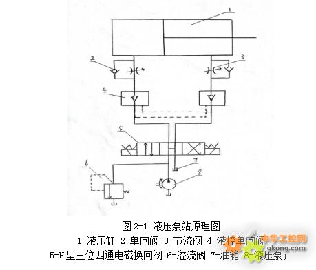

从图片上看第②层中间层左右两边各有调节手柄,一般常规属于控制元件_换向阀

看楼主一楼的图片,箭头指向的那个只有一个大螺丝而已

第二层是直动式溢流阀。
加储能器后,压力会达到系统峰值,当系统压力有波动时,就要装一个储能器了。
为了使系统稳定,储能器只能装在你所发出来的图片的油路之前。如果装在图片系统之后,系统无法调速。
一般装储能器都是要求速度很快的系统才会用。

单向阀,防止泄压回流,用在液压缸前面
