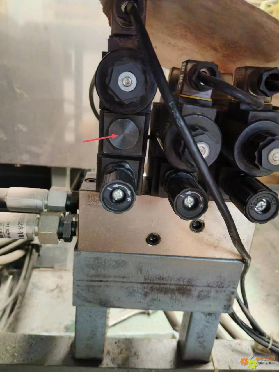

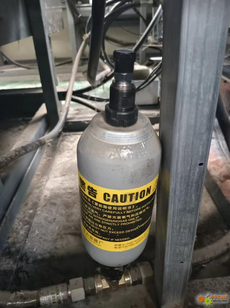

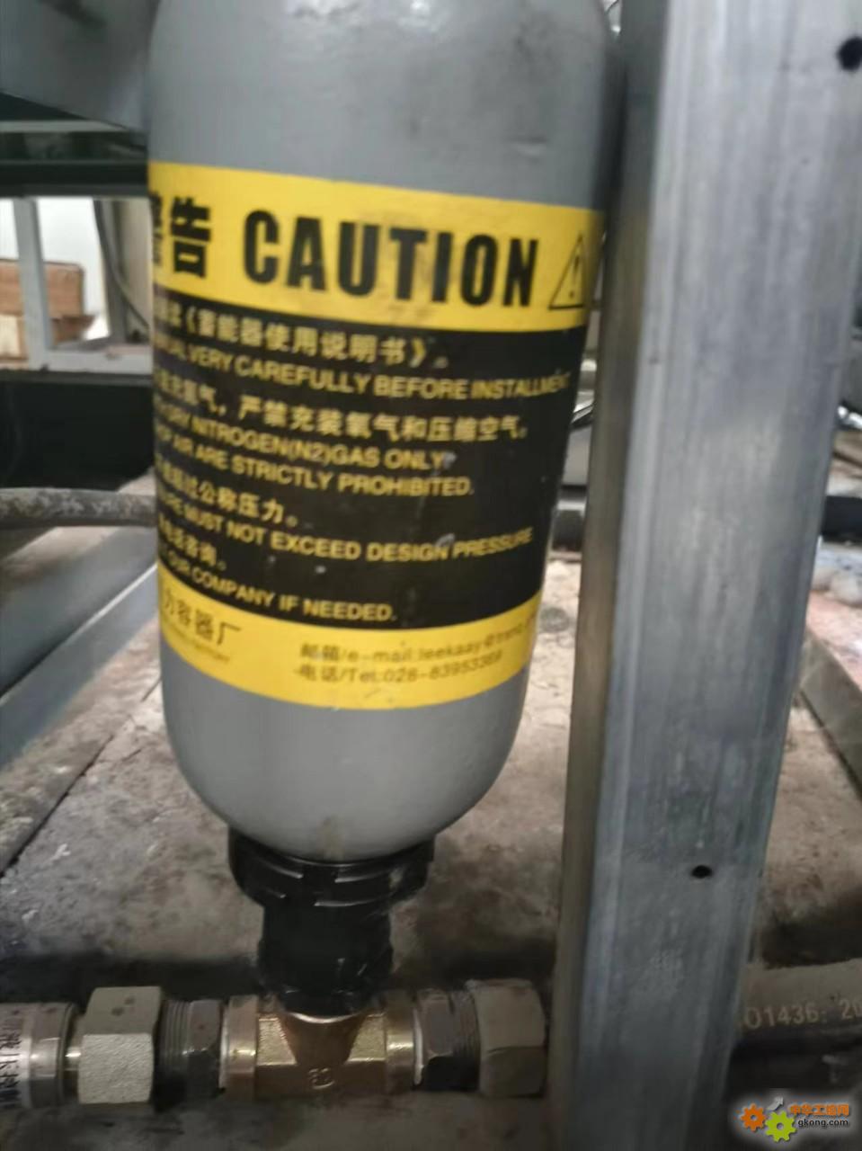

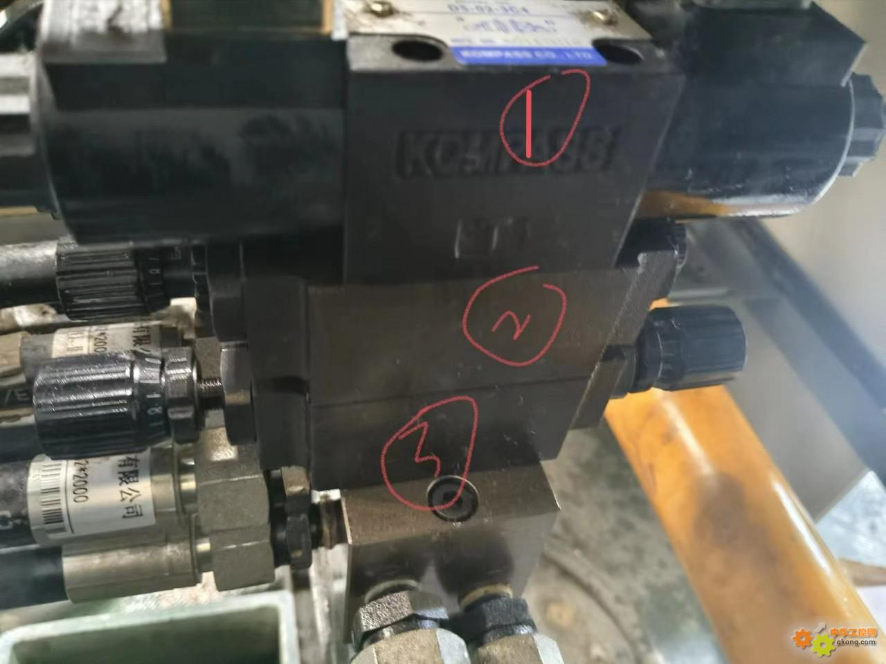

一台液压系统,三层液压叠合在一起,第一层是电磁阀,第三层是调节流量的旋钮,第二层是什么呢?另外加上蓄能器后,液压油缸的速度非常快,调节流量无法使油缸变慢,几乎没作用。是是什么原因?谢谢

箭头位置的阀体是干啥的?

应该是液控单向阀,可以看看铭牌型号

速度可以调油压,也可以调进液压缸前的流量阀,总会有适合你的调节点

没有名牌呢

那应该是掉了,肯定会有铭牌的。这个常规配置应该就是液控单向阀,用来锁缸的。至于调节节流阀没反应,调到最大与最小对比一下看看有没有区别,如果还是没有变化,把储能器不装再试试。再不行那有可能是坏了。

储能器坏的话会一直加压的,这个比较好判断

有可能是溢流阀,没有铭牌可以拆开阀芯拿出来看,液压元件不脆弱的,随便拆

泄压阀

一般情况下,储能器是保压作用。第二个阀从设计作用看,应该是起安全作用的,没有铭牌也不能准确确认。
