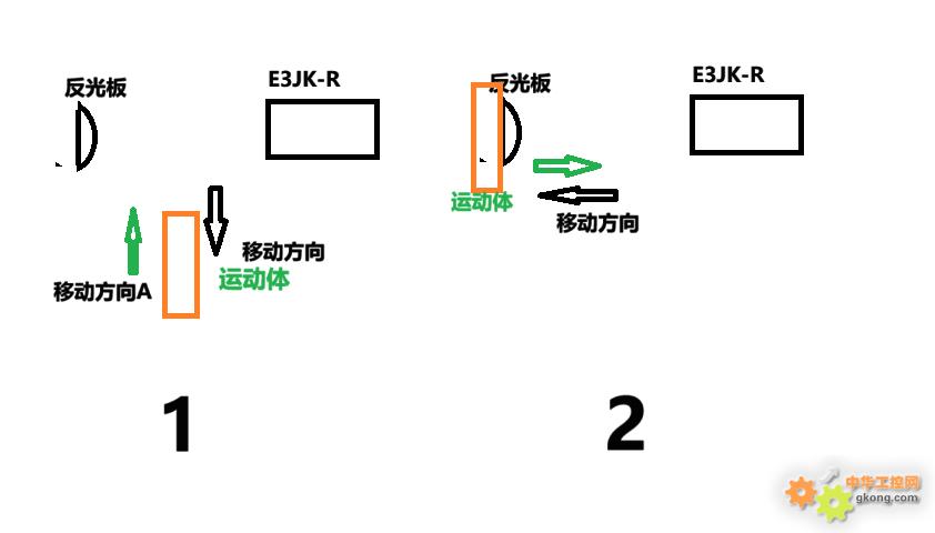

确实接的常开。
前半个过程和您说的一样,经过反光板,灯亮,能工作。
但是,接近限位时,灯为什么熄灭了(为什么不是依然通过反光板接通呢?)毕竟只是接近了,中间没有任何遮挡。
灯熄灭是因为接收到的反射光不够量,它认为光路上有遮挡物。
你把遮挡物再后撤一点,灯是不是又亮了?
不是,离着远一直亮,快到硬限位时灯灭(此时可以条件灵敏度,也就是指感应距离)

以下是引用aaxin2008在2024/6/11 22:14:03的发言:
以下是引用知道一点在2024/6/10 20:58:08的发言:
以下是引用aaxin2008在2024/6/10 20:28:10的发言:
确实接的常开。
你把遮挡物再后撤一点,灯是不是又亮了?
你是使用2的工作方式?

#14楼
确实接的常开。
有没有可能是天车过来时,把安装光电开关或者反光板的位置压变形了,也有可能是安装位置松动,天车过来震动,造成光点对不上
个人觉得如果没有遮挡物,那就重点检查安装

以下是引用知道一点在2024/6/12 8:03:29的发言:
确实接的常开。
你把遮挡物再后撤一点,灯是不是又亮了?
你是使用2的工作方式?
对,是第二种方式。

以下是引用YXBK在2024/6/12 11:41:11的发言:
确实接的常开。
还有将近一米才到硬限位,所以根本碰不上反光板

以下是引用aaxin2008在2024/6/12 17:55:00的发言:
确实接的常开。
是不是距离没有调好,看你的型号是4米距离的,不知最小能调到多少?
还有如果是第2种方式,用行程开关更合适,有那种加长杆的行程开关
