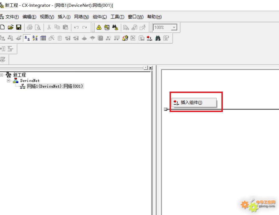

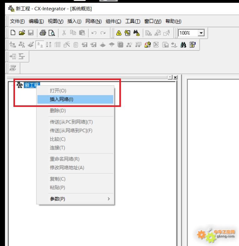

我点点点测试了一下,可以用2个CJ1W_DRM21做 主从通讯,

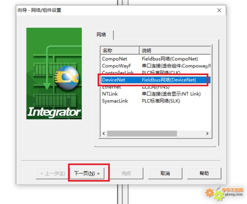

1,新建连接, DeviceNET 网络,

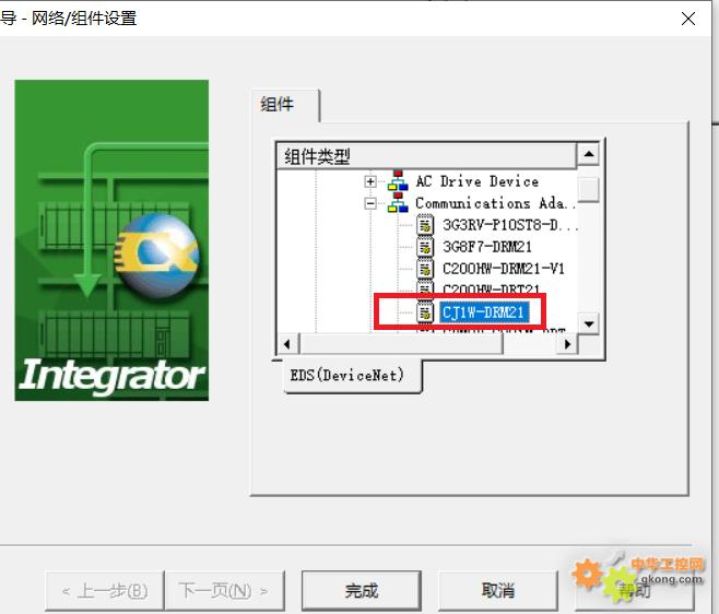

2,插入组件,选择CJ1W_DRM21, 记得插入2个,一组一从 (可以复制黏贴)

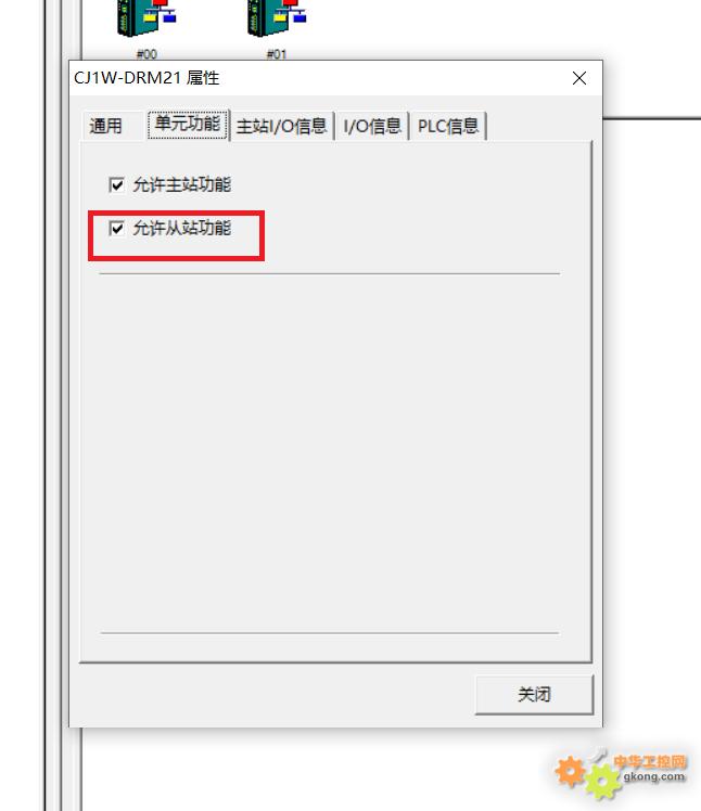

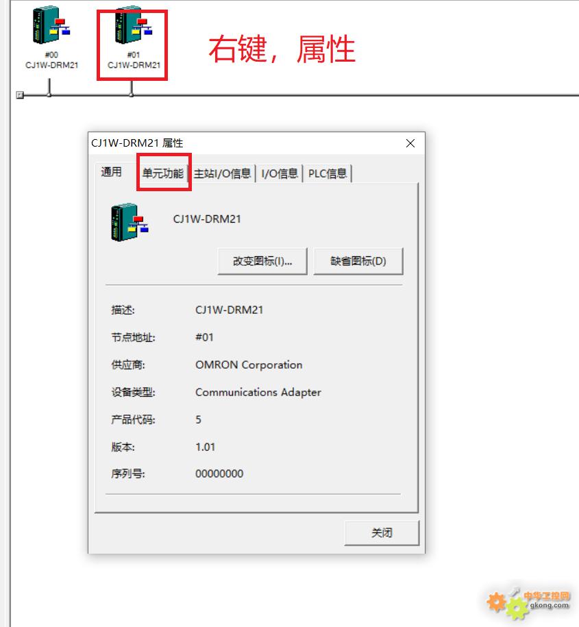

3,需要做从模块的模块右键-属性-单元功能 把“允许从站功能”勾上;

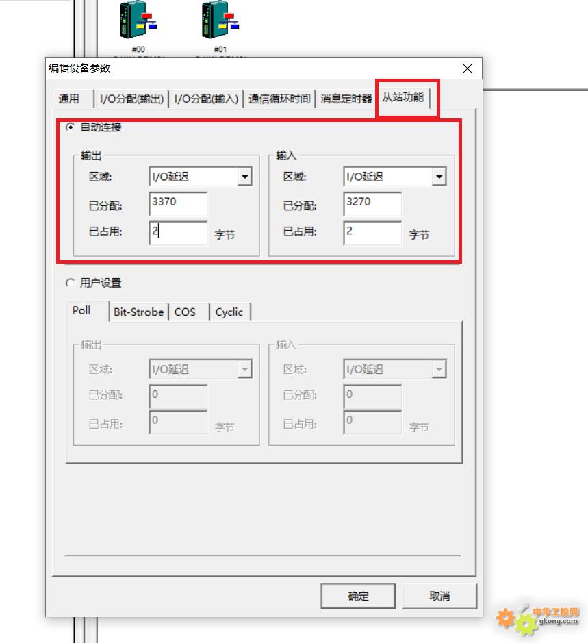

4 双击从站模块,最后一页可配置输入 输出IO字节大小,以及IO地址。模式 是IN OUT 各用2个字节,编辑好以后,确认就行,
以上从模块就配置好了

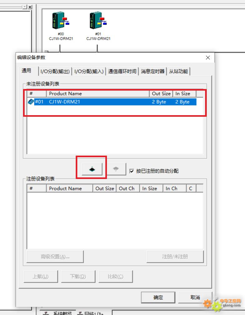

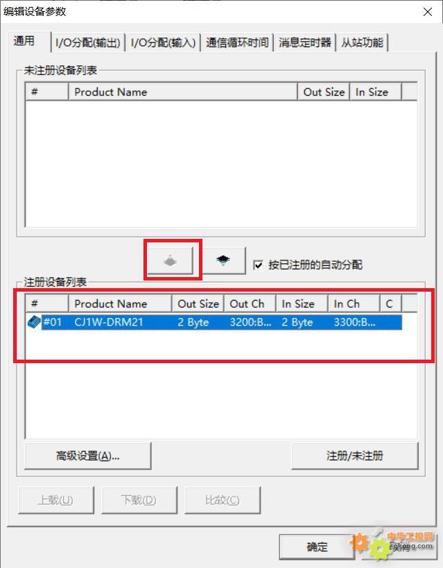

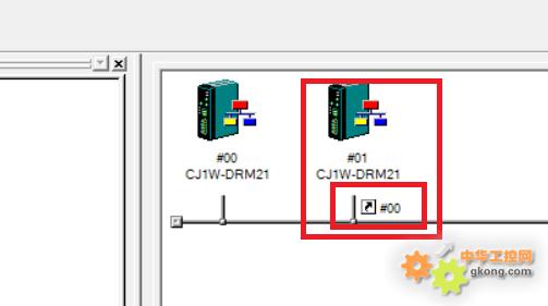

5,双击主站模块,把从站模块注册到 该主站模块即可。
~以上操作未报错,01做从站模块可以看到注册到00主站模块了。

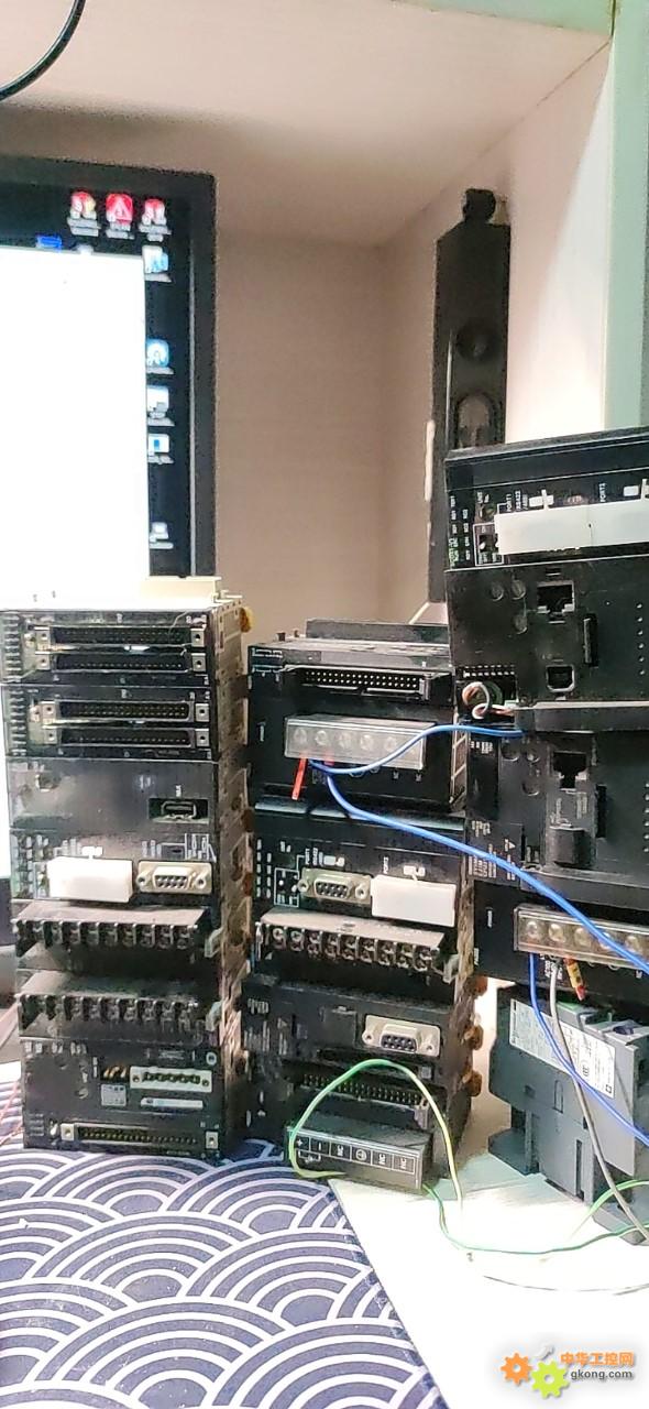

正常来讲,我会把所以硬件接上,从站PLC把模块参数设置好以后(编程模式下载进去),然后主站自动上线扫描,应该会把从站模块扫描上来,这个时候应该就是当成普通的一个远程IO模块扫描上来,然后注册到主模块就OK了。
PS:之前做过几个项目,都是抄作业,操作过几次,
模块编号设置好,分配好IO地址之类的,线路没问题,把所有远程IO扫描上来,配置好下载进去,切换到运行模式,整个通讯就OK了

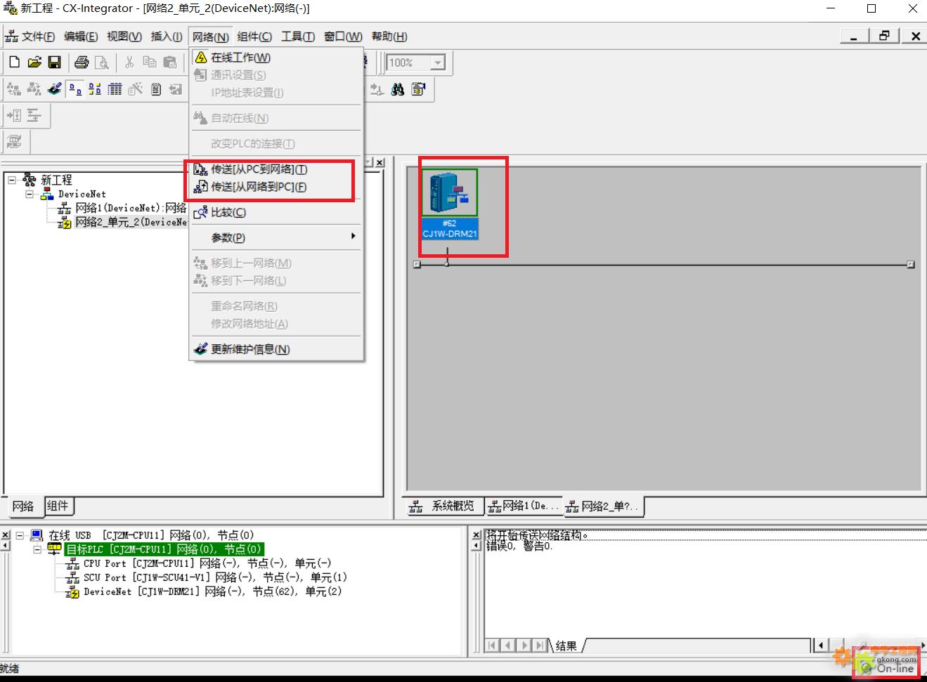

1,组态好硬件,单元号那些,
2,自动在线,上载参数。
3,按上面的设置好,配置好DRM21做从站的参数,然后下载到网络就行。(编程软件和网络配置软件来回在线,还要切换成编程模式才能下载进去)
