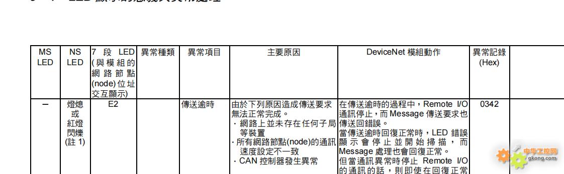

以下是引用Tivian在2024/3/9 9:47:28的发言:
没找到相关的手机,能提供一份故障手册吗

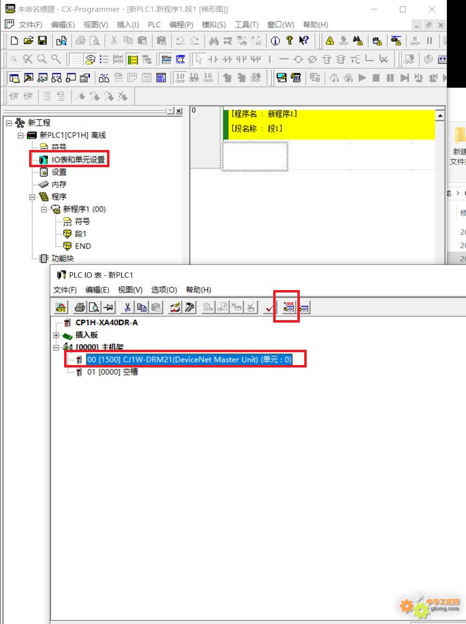

#11楼

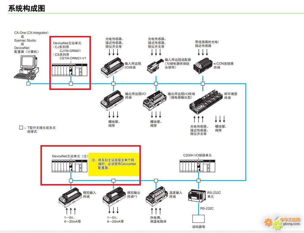

多数使用都是单主站DRM带若干从站DRT,简单使用就是设定模组号,单元号,地址分配查PLC手册对应,停简单。
现在是多主站同网,实说没这样用过~单组都因成本推不开
从图片2个PLC同箱,一般建议加扩展,or PLC Link
这个图提示,多DRM要使用“配置器”~可能是3楼用的吧

回复 #13楼 知道一点
现在想换模块,怎么能把以前的模组配置读出来?

以下是引用bnnyygy在2024/3/9 5:48:11的发言:
以下是引用知道一点在2024/3/8 23:20:31的发言:
2个PLC用DRM模块通讯?
谁主谁从?
可以找欧姆龙客服要案例,不难,主站肯定要配置组态的,但是建议楼主先看手册了解故障码原因再说
