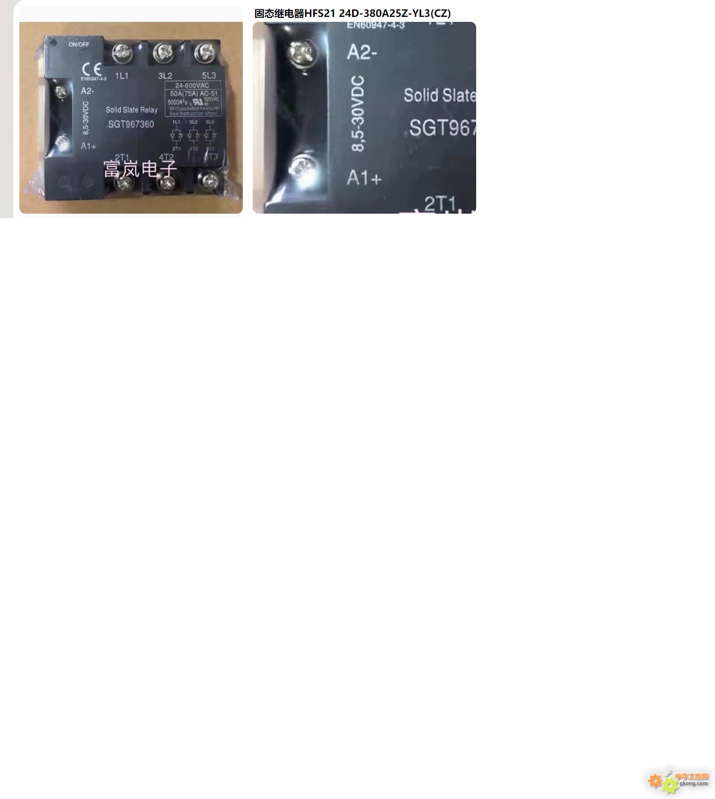

同型号的多台都出现相同故障损坏。这个模块就是正反转固态继电器,而且价格还不便宜。所以才想改继电器。。电机功率不大才1.5KW..可控硅模块还是25A的。。这个阀门对速度没有要求,它还有减速机呢,输出的是恒定转速,转矩也是固定的。阀门位置是有编码器反馈至主板上,还有过力矩保护。。

一个阀门用几个这样的模块?
开关阀门是手动还是自动?

一个模块就够了。。阀门手动自动都可以。通过外壳上的转换开关切。。

转换间隔时间太短?
散热不好?
品质不好?

淘宝一搜好多类似,基本上是宽范围电压驱动,估计内部设计适合4-20ma的。找个24v继电器接入驱动端看看,能不能动作,可以就直接改正反转接触器。我原来使用常州电站辅机的模块,也是双向驱动,现在报废了,不能测量电压了。[

这个是单向的。不能换向。。
也就是这种类型的阀门。。

不要折腾了,用可控硅控制电机正反转,这是全世界都无法解决的难题。这个与你的设计无关,与可控硅本身的特性有关,之前做过这方面的研究,总之一句话,非常的不可靠。想高大上,可以用变频器,想低成本,可以用两个接触器。千万不能用固态(也就是可控硅)做正反转换向,炸的你怀疑人生。固态用来做电机开关控制很好用,做换向控制就是不稳定。

现在就是想用接触器替换了啊。。
