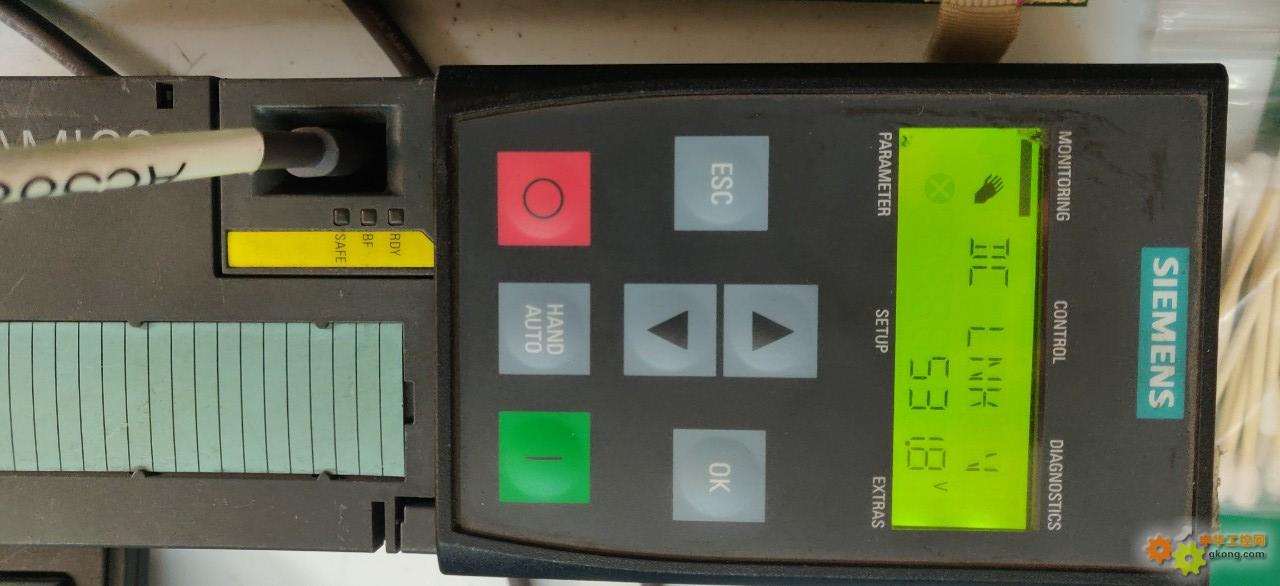

P0210是400v,P0857是10000ms,显示直流母线电压。
只有下臂有三路负压(-2.5v),上臂没有负压。光耦用了三只HCNW4506(下臂)。上臂像是从DSP中出来。
请了解的大佬指教一二,这个驱动电路正常是六路都有负压吗?我按了启动后在未报警的这段时间内测下臂负压无任何变化,装上模块也没有输出。

用示波器量下驱动波形看看

发表于:2024/3/9 8:31:49
回复 #2楼 990015440
谢谢老哥。
找到问题了,下臂驱动的原因。

现在也遇到同样故障代码的G120XA的75kw,炸整流,单板测试六路都有负压,更换整流后启动报f30001过流,单板启动报f7802,怀疑驱动有问题,就是不知道怎样屏蔽故障,驱动光耦A333J,A7860配合过流检测,前辈们指导一下

回复 #6楼 王军U7AT
正常情况下单板开机启动后报F7802就是没成功屏蔽驱动的原因。

回复 #7楼 1121622454
前辈,我把整流、逆变都安装上还是报f7802

回复 #8楼 王军U7AT
看一下监控参数直流母线出来了没,模块是不是好的?
