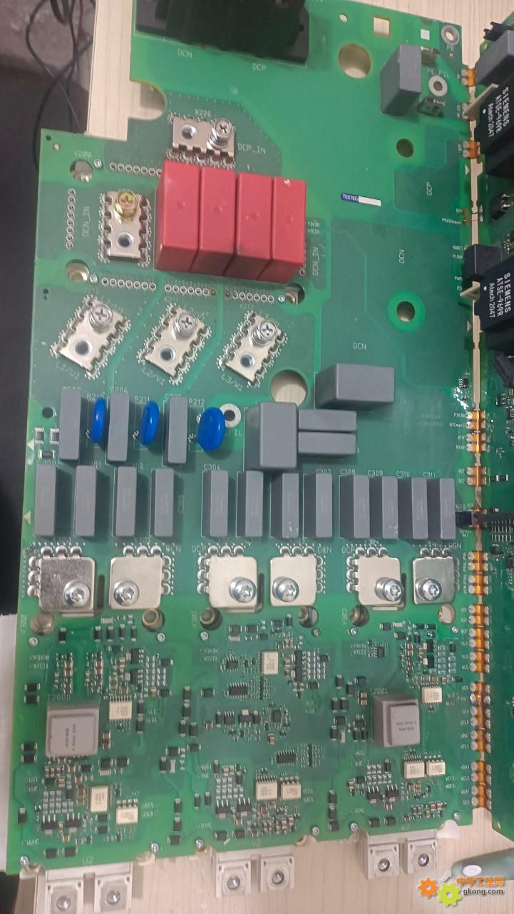

整流新的,直流母线电压550,没问题

回复 #10楼 王军U7AT
上传驱动照片看一下

#12楼
回复 #9楼 1121622454
整流新的,直流母线550也正常,我在直流母线上直接上直流电源也报,装模块也报f7802

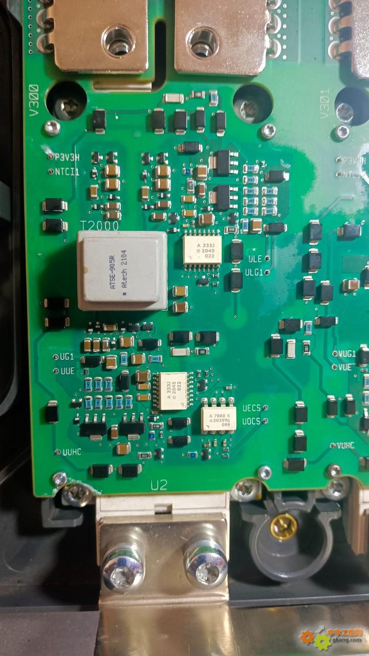

#13楼
回复 #11楼 1121622454

#14楼
回复 #13楼 王军U7AT
线拆了模块确认模块好不好

#15楼
回复 #14楼 1121622454
谢谢了,逆变模块想检测来,拆下来模块后上面的盖子很轻松就拿开了,看了看里面崭新,就没测量,回去再拆下来测量一下看看

#16楼
回复 #14楼 1121622454
前辈,另外还想请教一下这个机器具体怎样屏蔽才能运行测驱动

#17楼
回复 #16楼 王军U7AT
朋友,别喊我前辈。。我也是刚入行遇到难题就来请教
屏蔽的话找咸老师的帖子 很详细。屏蔽后连接主板和控制模块开机,要是有了驱动信号就说明没问题 没有还得再查
