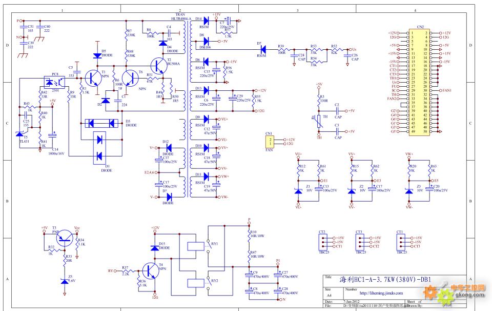

海利普3.7kW变频器,电源部分D3二极管(两个串联),坏了,没有型号,用什么管子代换?

过流损坏的吗?1N4007应该不会过压击穿

用1只1N4148或两只串联代换即可

咸老师,这两个串联二极管(实际是贴片元件)拆除掉,变频器电源能够工作,就是停机的时候,电源变压器发出尖叫声,这两个串联二极管起啥作用呀?我正在学习变频器维修,已买了您的两本维修书籍再看,变频器实用电路图集与原理图说和变频器电路维修与故障实例分析。

可以用1N4148两个串联或HER系列超快回复二极管代换

咸老师,这个方法不行,用两个1N4148串联代换后,和原来故障现象一样,电源无输出,电源变压器只有轻微的吱吱声。

抱歉,未详细审图,有无可能是反接的稳压二极管(测绘有误)。如果如图接法,确实会导改致不能正常工作!

如果系稳压管反接,则为过压保护电路。
