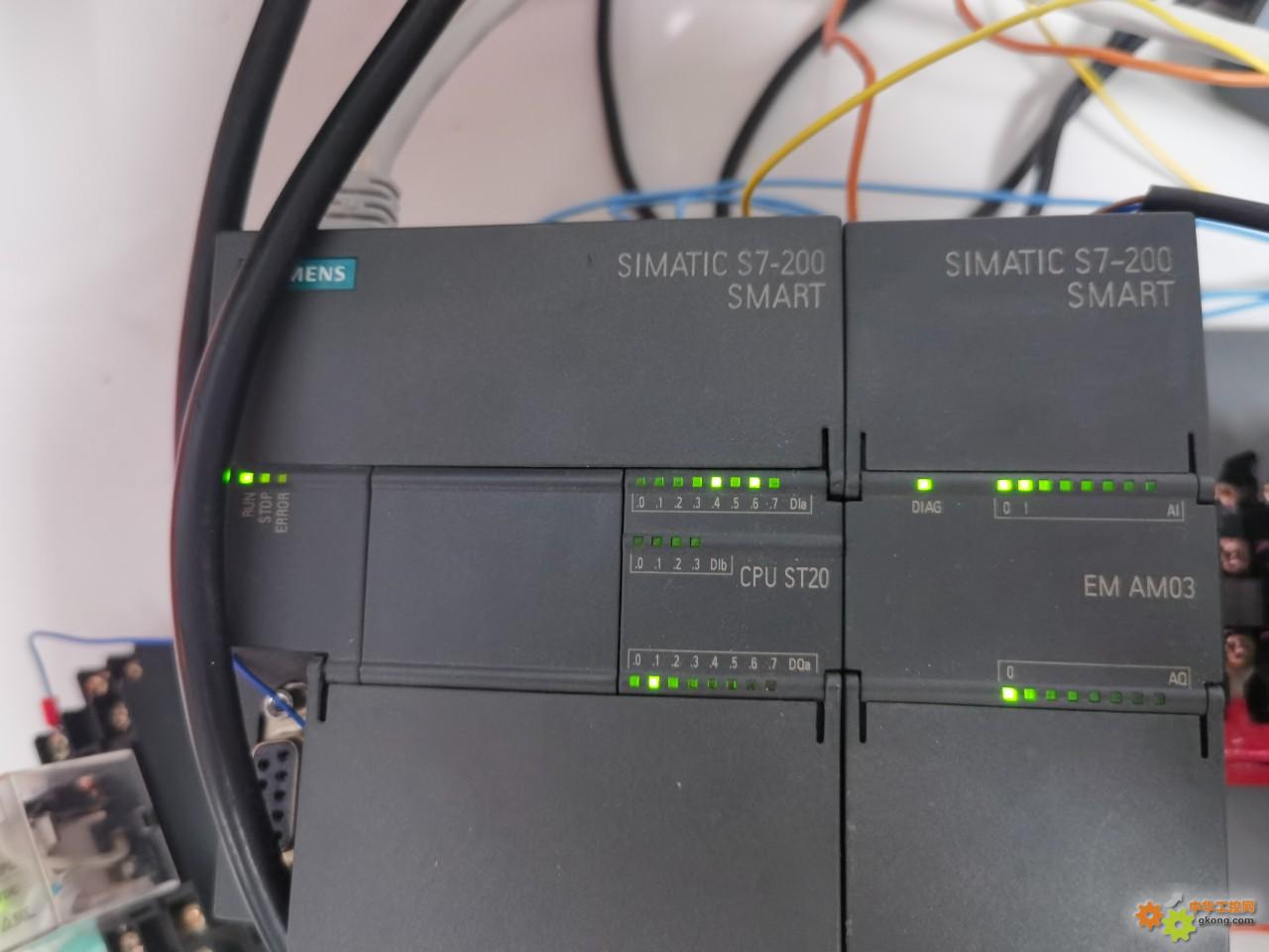

4.34这个参数我设置的是50。正常来说只要电机为零速,12号脚应该就有输出对吧

如果ALM信号是正常的,哪你接的就没问题,问题就出在驱动器上了。你将驱动器回复出厂设置看看

现在恢复正常了,控制线有问题,重新换了一根控制线OK了。非常感谢各位大哥的帮助,非常感谢??
