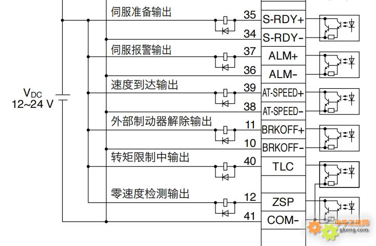

伺服是12与41脚,你的PLC输入是怎样连接伺服的,最好画个草图上来看看

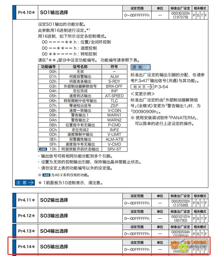

参数设置对不对

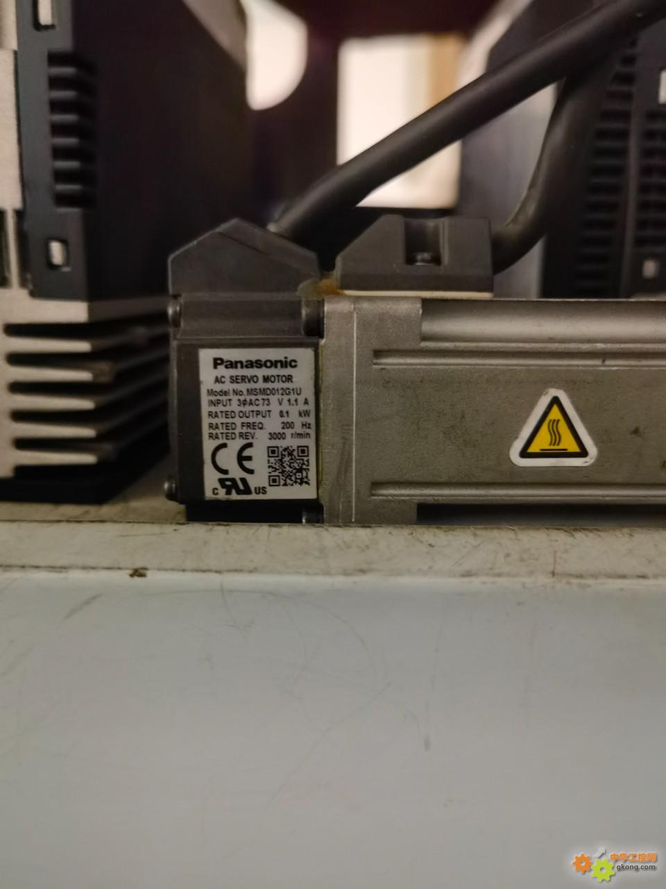

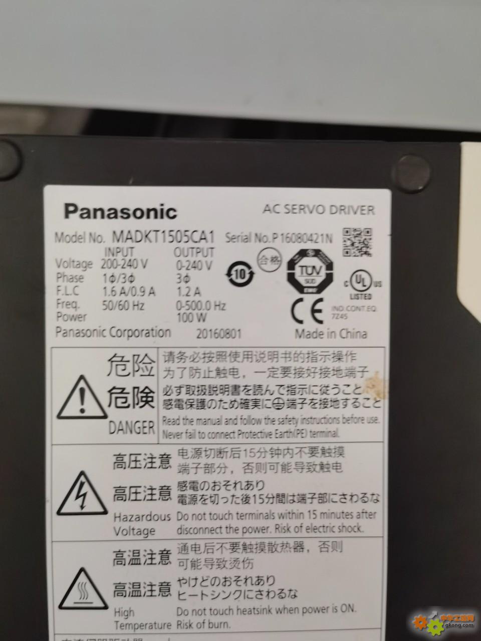

这是驱动和电机型号

以下是引用wangdan20170在2023/10/17 11:18:00的发言:
确认过了,没有问题,ALM和AT-SPEED输出都没有问题
SO5输出口对应的引脚是12与41,参数是pr4.14,设定的是00070707
如果是这样设置的还不行,那就换个输出口,用SO2口试试,对应的引脚是34与35
把pr4.14设置为00000000,无效,然后把pr4.11设为00070707
这样可以判断是参数问题还是接口问题

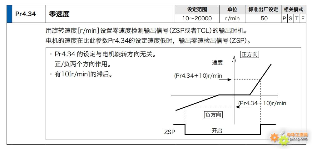

还有要看看PR4.34设置的是多少
